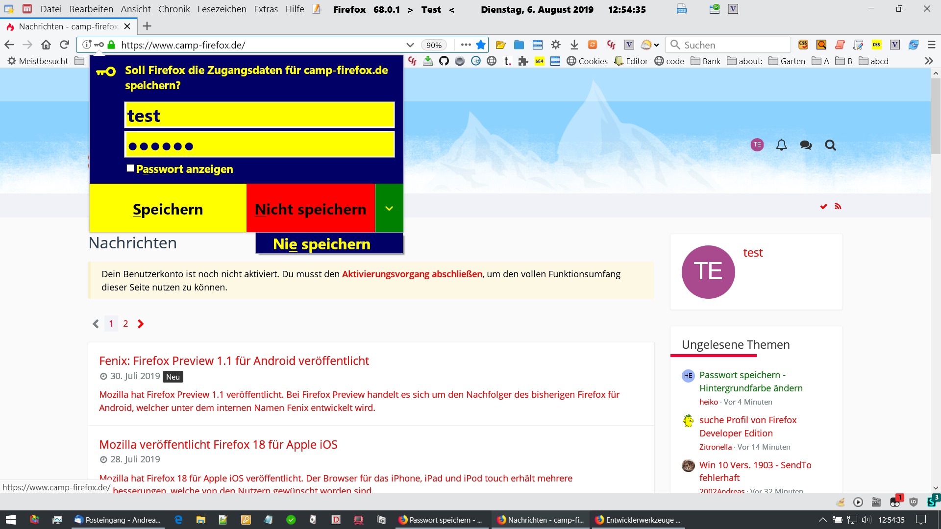

  • Anhand deine Bildes sehe ich ja das es funktioniert.
    Mit froher Hoffnung habe ich deinen Code direkt wieder eingefügt und ja....immer noch der Effekt.

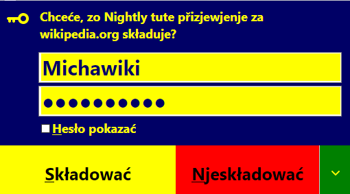

  • Bei mir funktioniert es auch (Code aus Beitrag #26). Nur in Obersorbisch. :)

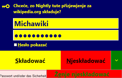

  • Da muss doch noch irgendwo an anderer Stelle was greifen.
    Ich habe mal einen anderen Namen verwendet, test bitte wieder.
  • Mein Screenshot-Programm spinnt. Es zeigt den Eintrag "Nie speichern" doppelt an. Oben habe ich den Eintrag versehentlich weggeschnitten. Hier der korrekte Screenshot.
