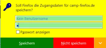

  • Ich habe das jetzt mal kompl. bunt gemacht:
    [attachment=0]Zwischenablage01.png[/attachment]
    Das sind die Codes dazu:
    Nun musst du dir eben anpassen was du davon möchtest.

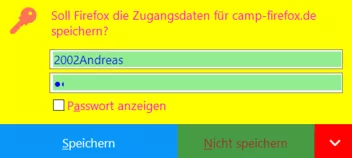

  • Hallöchen,
    ich habe nun die Beschriftungen und Farben soweit angepasst und da ist mir aufgefallen, dass unten bei speichern und nicht speichern ja irgend ein Effekt arbeitet. Den Speichern Button kann man nicht speziell festlegen und den nicht speichern Button, da stimmt der Farbwert des Hintergrunds nicht. Das fällt auf, weil ich hinten bei der Box für nie speichern den gleichen Farbwert habe wie bei nicht speichern. Und lösche ich das Passwort raus, wird der speichern Button dann genau zu der Hintergrundfarbe des nicht speichern Buttons.
    Kann man diese beiden getrennt noch reinbasteln? Und gibt es noch eine Möglichkeit, das Feld für "nie speichern" selbst anzupassen. Das hat aktuell einen Gelbwert, der nicht feszulegen geht.
    Beste Grüße
    Heiko

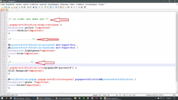

  • Teste doch bitte mal:
