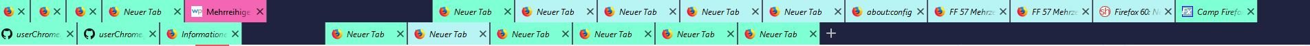

    1) Es soll wieder eine schmale graue Linie zwischen den Tabzeilen erscheinen, damit es etwas übersichtlicher ist, so, wie auch zwischen allen Tabs zu sehen
    2) Wenn ich Tabs schließe (aber komischerweise auch nicht immer) erscheint stattdessen eine schwarze Fläche, die anderen Tabs rücken nicht nach.... manchmal rücken sie nach, manchmal nicht... Was läuft da schief?

    Weiß jemand vielleicht noch Rat für das Problem 2) ?
    Ich habe gerade noch bemerkt, dass die Tabs, durch deren vermeintliches Schließen diese schwarzen Lücken entstehen, nicht wirklich geschlossen sind. Wenn ich Firefox neu starte, sind in den schwarzen Lücken die zuvor geschlossenen Tabs wieder vorhanden....
    Echt komisch... weiß jemand Rat?
    VG
    Krabato
  • Habe gerade nochmal rumprobiert....
    Die ersten drei Tabs, die man schließt, verursachen diese Lücken. Alle Tabs, die man danach noch schließt, werden wirklich geschlossen und alle anderen Tabs rücken auf.
    Wenn man dann FF schließt und wieder öffnet, sind die ersten drei geschlossenen Tabs wieder da...
    Das ist irgendwie nicht so zielführend...
    Weiß niemand Rat?

    Wenn ich mir so das Bildschirmfoto aus Beitrag #81 anschaue, mit einer dunklen Lücke dazwischen, würde ich mal vermuten, dass du die Leisten einfach zusammengeschoben hast. Normalerweise müsste jede Leiste unter der vorhergehenden sein. Es scheint aber, dass die nächste Leiste bereits direkt hinter der vorhergehenden anfängt. Ob das mit CSS und/oder Skript möglich ist, weiß ich nicht. Die dunkle Fläche ist m. E. nach die Hintergrundfarbe für die Leisten, die zum Vorschein kommt, wenn ncht die ganze Leiste belegt ist.
    Es kann auch sein, dass die Leisten untereinander anfangen, du aber mit deiner Tab-Schieberei Lücken geschaffen hast. Das liegt vor allem deswegen nahe, da es nur ein einziges Neuer-Tab-+ gibt, nämlich ganz am Ende.
