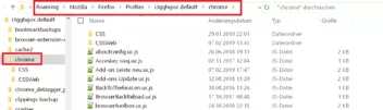

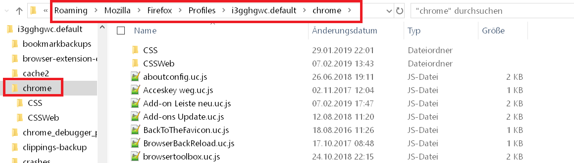

    So sieht das dann bei mir im Ordner chrome mit den Scripten aus:
    [attachment=0]Zwischenablage01.png[/attachment]

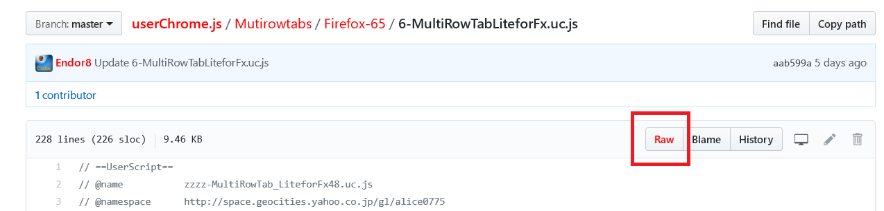

    Oben auf der rechten Seite ist ein Button mit dem Namen: Raw
    Den anklicken, dann öffnet sich eine weitere Seite.
    Und dann den kompletten Text auf der Seite per STRG + A markieren...dann Rechtsklick drauf und Kopieren.
    Diesen Text dann in eine neue Textdatei wieder einfügen.
    Diese Textdatei dann mit der Bezeichnung vom Script abspeichern.

    Klick auf den Link von einem der sechs Skripte. Du siehst jetzt die Seite mit dem Skriptcode. Klicke jetzt aber auf die Schaltfläche Raw, die sich rechts neben dem Code befindet. Jetzt siehst du nämlich nur noch den Skriptcode, ohne das Drumherum von Github. Klicke in den Code, drücke dann Strg+A, um den ganzen Text zu markieren und dann Strg+C, um den Text in die Zwischenablage zu kopieren.

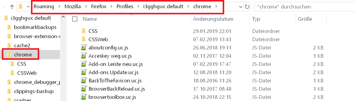

    Öffne jetzt deinen Texteditor und füge den Text mit Strg+V ein. Speichere jetzt zum Beispiel unter Multirowtabs.uc.js (achte auf die Endung-uc.js!) ab, am besten schon in den Ordner chrome im Profilverzeichnis, aber du kannst auch erst einmal irgendwohin speichern und dann ins Profilverzeichnis in den Ordner chrome kopieren.

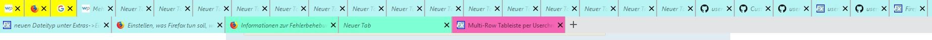

    Die erste Datei ist schonmal nicht so passend, da sie in die erste Zeile seeehr viele Tabs reinquetscht und in der zweiten Reihe dann die ersten Tabs ganz groß macht....

    Was mir noch nicht gefällt, ist, dass es keinen Scrollbalken gibt (ich bin jetzt bei 4 Tabreihen, vollgequetscht mit Tabs...), dass zuviele Tabs in einer Zeile sind und dass bei Öffnen einer neuen Zeile die ersten Tabs zu breit sind.
