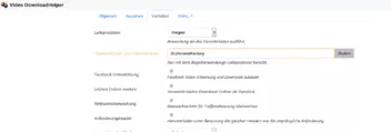

    Bei mir sieht das momentan so aus:
    [attachment=1]VDH-1.png[/attachment]

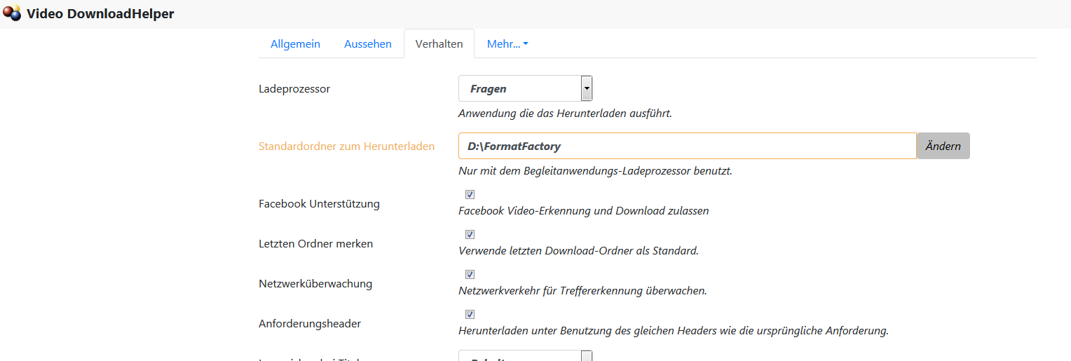

    Wenn ich dort rechts auf "Ändern" klicke, wird ein neuer leerer Tab geöffnet, in dem ich nichts machen kann:
    [attachment=0]VDH-2.png[/attachment]
    Und es steht ja auch unten drunter "Nur mit dem Begleitanwendungs-Ladeprozessor benutzt."
    Ich benutze aber keinen "Begleitanwendungs-Ladeprozessor" (weiß gar nicht, was das ist :-??? , sondern Firefox?). Habe das zumindest mal als Voreinstellung so ausgewählt, weil mich die Abfrage jedes Mal genervt hat. Da hatte man die Wahl zwischen Begleitanwendung (da habe ich dann mal testweise ein Häkchen gesetzt, woraufhin nur gesagt wurde, es wurde keine Begleitanwendung gefunden) und die andere Auswahlmöglichkeit war Firefox/Browser, da habe ich dann gleich das Häkchen für sinngemäß "immer so ausführen" gesetzt.
    Gerade habe ich auch mal versucht, manuell das "dwhelper" zu überschreiben und dann auf Speichern zu klicken, aber das funktioniert auch nicht.
