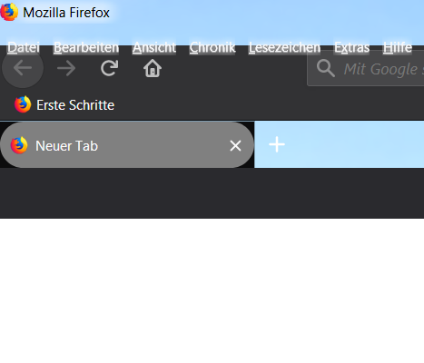

    Also neues Profil ohne userchrome.css sieht völlig normal aus. Alle Abstände wie sie sein sollen.
    Sobald ich aber Andreas' "Tabs unten" Code nutze, siehts wieder schäbig aus. XD
  • Danke Andreas. Der springende Punkt ist, Sambatiger hat die Titelleiste eingeblendet, dein Link führt zu einer Version des Codes, wo die Titelleiste ausgeblendet sein muss.
