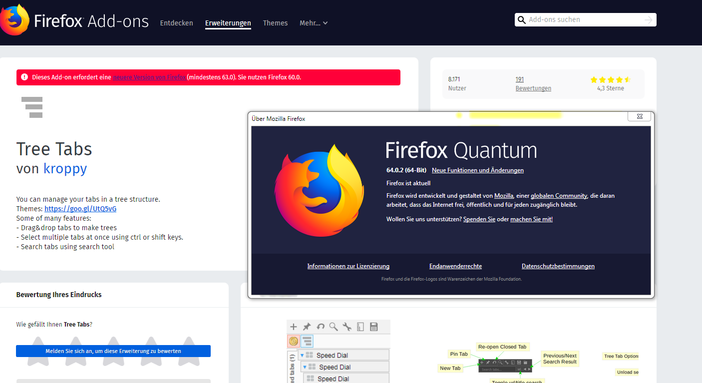

    Nun habe ich festgestellt, dass ich neuere Addons (kompatibel) nicht installieren darf, weil FF scheinbar sich als Version 60.0 identifiziert. Hilfe->über sagt aber 64.0.2 und aktuell.

    Konkret war das Addon TreeStyle Tab (jetzt TreeTabs) ab Version 63 verfügbar, die Addon-Site von Mozilla sagt mir aber ich habe nur 60.0.
    Hast du über about:config privacy.resistFingerprinting auf true gesetzt?
    Das passiert, wenn man in den prefs rumspielt, das ist nicht der UA, sondern was mit resist/fingerprint, da wird Firefox dann als v60esr ausgegeben.
    privacy.resistFingerprinting = true
    Mach es rückgängig. Am besten erstellst du gleich ein neues Profil, wenn dein Profil vom 64er noch aus alten Zeiten v56 oder früher ist, dann hast du eh noch mehr Fehler drin, als dir lieb ist.

    (siehe Screenshot)

    Jedenfalls scheint FF jetzt die korrekte Version zu übermitteln, denn das Addon (Screenshot Anfagspost) kann ich nun problemlos hinzufügen.
    Gut, Problem gelöst - wobei leider aus meiner Sicht die Ursache dafür absolut nicht klar ist .... vielleicht kann ja jemand dazu noch ein paar Ideen posten - einfach um in Zukunft weitere Optionen zu haben bzw. auch zu wissen, was man vermeiden sollte/könnte.
