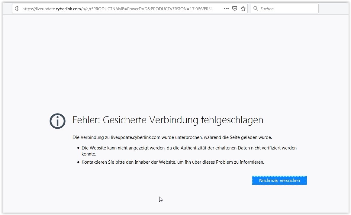

    Seit einiger Zeit (kann nicht mehr sagen, ob das seit dem letzten Update ist...) habe ich Probleme mit dem Firefox.
    Es werden diverse Seiten nicht mehr geladen mit dem Hinweis auf fehlerhaftes Sicherheitszertifikat - z.B. ganz "renommierte'" Seiten wie die Update-Seite von Power-DVD.
    Außerdem gibt es ständig Probleme mit Downloads: Anzeige: Unbekannte Zeit - 0 Bytes und nix passiert. Nicht alle - etwa jeder zweite oder dritte.

    Ich bin mir recht sicher, dass auch hier wieder das bekannte Problem mit dem HTTPS Scanning vorliegt, siehe dazu die Artikel Beheben der Fehlercodes in der Meldung „Diese Verbindung ist nicht sicher” auf sicheren Websites und Die Fehlermeldung „Sichere Verbindung fehlgeschlagen“ beheben.
