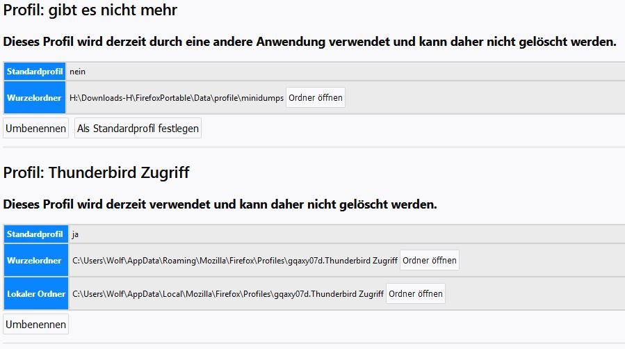

    Habe Fx 60.4.0esr Portable installiert. Nach dem runter laden in Downloadordner H hatte ich kurz getestet und dann Fx in meinen Portablenordner auf G verschoben. Als ich dann ein neues Profil anlegte war das alte von H immer noch in "about:profiles" zu sehen (siehe Bild). Der Pfad "H:\Downloads-H\FirefoxPortable\Data\profile\minidumps" besteht ja nicht mehr. Wie bekomme ich diesen aus "about:profiles" raus?

  • Scheinbar doch. Du hast den Pfad mal aufgerufen? So wie es aussieht, ist der Ordner "minidumps" noch vorhanden.
    Nein. Habe den ganzen PC durchsuchen lassen und nichts gefunden. Auch bei "Geschützte Systemdateien ausblenden" deaktiviert gibt es diese Datei nicht auf dem PC. Wenn ich "Ordner öffnen" anklicke geschieht ebenfalls nichts. Als Standardprofil kann ich es festlegen und Umbenennen kann ich es auch.

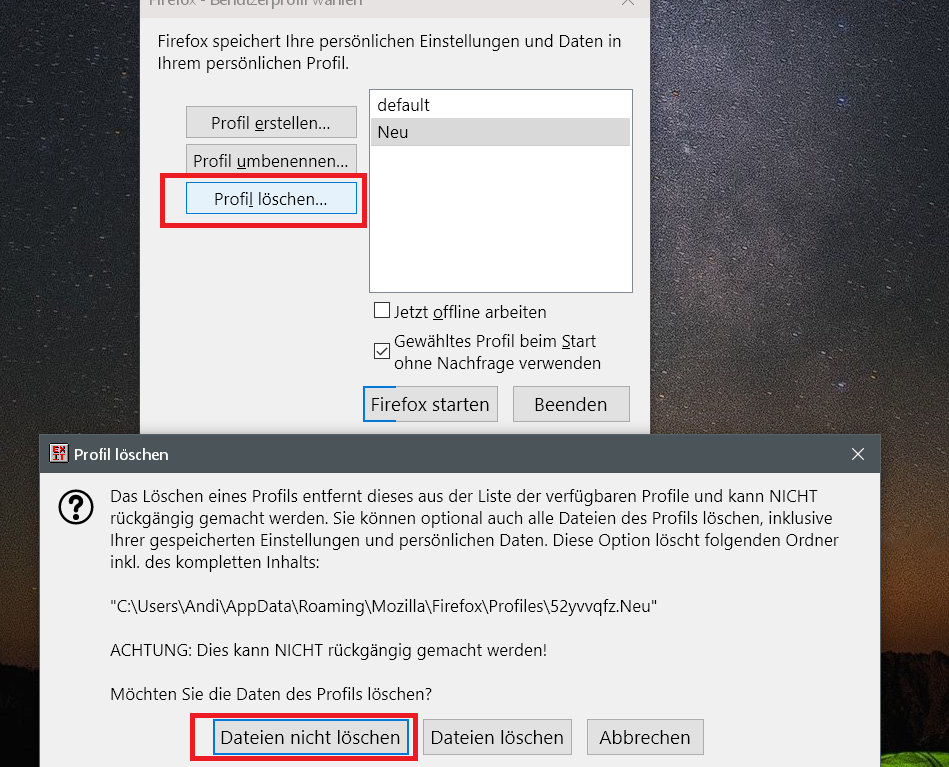

    [attachment=0]Zwischenablage01.png[/attachment]
    Das heißt, der alte Profilordner befindet sich noch auf deinem PC, und wird darum auch angezeigt.

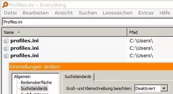

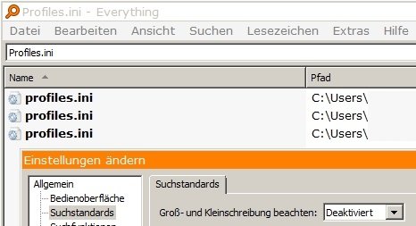

    Profiles.ini ist eine Datei und kein Ordner. Außerdem heißt sie profiles.ini.
    Das war der Fehler. Hatte "Profiles.ini" kopiert und in "Everything" eingegeben und hatte nichts gefunden. Jetzt "profiles.ini" eingegeben und siehe da die Datei ist da. Groß.-Kleinschrift beachten? Habe in der Datei "profiles.ini" das nicht mehr vorhandene Profil gelöscht abgespeichert Fx neu gestartet und jetzt ist es weg.
