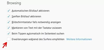

Also, ich habe meine Version (für Win 8.1, 64bit, dt.) am Dienstag Nachmittag von Computerbase geladen und gerade manuell entpackt um sie zu testen.
Bei ghacks habe ich einen Beitrag vom 4.9. gefunden, der diese Option beschreibt.
So sieht das bei mir aus:[attachment=0]Option_Erweiterungsempfehlungen.jpg[/attachment]
Ich bin jetzt erst kurz mit dem Profil unterwegs gewesen, gehe aber davon aus, selbst wenn das in D schon "scharf" gestellt wäre, dass meine Modifikationen via about:config das hoffentlich erfolgreich verhindert haben. Ich verzichte da gern dankend drauf.
Okay, das ist interessant. Ich hatte an einer anderen Stelle geschaut, weil es noch eine zweite sichtbare Einstellungen im Abschnitt "Datenerhebung" in meiner US-Nightly-Version gibt, was ich für einen Fehler halte, da ich nicht glaube, dass es zwei Einstellungen geben sollte. An der von dir gezeigten Stelle habe ich in Firefox 64 nicht geschaut, insofern kann ich nicht sagen, ich diese Einstellung bei mir nicht auch habe.
In jedem Fall ist bei allen aktuellen Empfehlungen zusätzlich hinterlegt, dass diese nur angezeigt werden sollen, wenn die Sprache "en" ist. Und an die Einstellungen hält sich Firefox auch sicher, das hat er immer gemacht. Insofern musst du da auch nichts über about:config anpassen. Wenn die Option deaktiviert ist, bekommst du keine Empfehlungen.

-bei mir ist die Option "Erweiterungen während des Surfens empfehlen" aktiviert
-es kamen aber bis jetzt keine Empfehlungen -
Siehe vorherige Erkentnisse dieses Threads. Die Option mag in der deutschsprachigen Version vorhanden sein (ich war durch eine zweite Einstellung verwirrt, die in Firefox 64 nicht vorhanden ist), aber die Empfehlungen in Firefox 64 werden definitiv nur an englischsprachige Versionen ausgeliefert.
