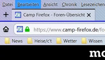

    in meinem Desktop-FF 60.4.0.esr (unter windows 7) sieht es so aus:
    [attachment=1]FF 60.4.0.esr-- 11-12-_2018_21-04-49.jpg[/attachment]

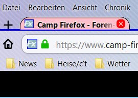

    In meinem port. FF 65.0b3 sieht der FF mit den gleichen Scripten (wie oben) so aus:
    [attachment=0]FF 65.0b3 port--11-12-_2018_20-49-54.jpg[/attachment]
    Wie bekomme ich die Tableiste hier wieder unter die Lesezeichenleiste?
  • Welches Skript setzt im Fx 60 die Tableiste nach unten?

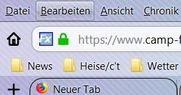

    habe ich jetzt eine Art Verschlimmbesserung erreicht. -->
    [attachment=0]FF-Tableiste-65.0b4 port--14-12-_2018_14-28-42.jpg[/attachment]
    Die Tableiste ist immer noch oben und meine Änderungen an den Tabs sind verschwunden.
  • Wie ich in meinem Beitrag im zitierten Thread schon erwähnte, muss man diesen CSS-Code: https://github.com/Aris-t2/Custom…ion_toolbar.css zusammen mit diesen Code: https://github.com/Aris-t2/Custom…oolbar_fx65.css verwenden, damit der Code richtig funktioniert.
    Das habe ich jetzt gemacht und das Ergebnis ist leider das gleiche wie oben.

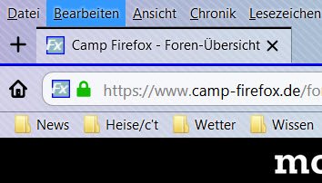

    Hier sieht das so aus damit.
    [attachment=0]Zwischenablage01.png[/attachment]

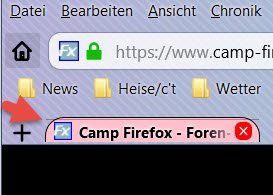

    - Die alten rechteckigen Tabumrisse sind noch dezent zu sehen. (Ist jetzt aber nicht wirklich störend! :wink: )
    [attachment=0]Tab-beta-neu-19-12-_2018_14-00-41.jpg[/attachment]
    Das bekommst du mit diesem Code weg:
    #TabsToolbar .tabbrowser-tab > .tab-stack > .tab-background{
    	border-top-style: none!important;
    Den Code einfach ganz unten in der Datei einfügen.
