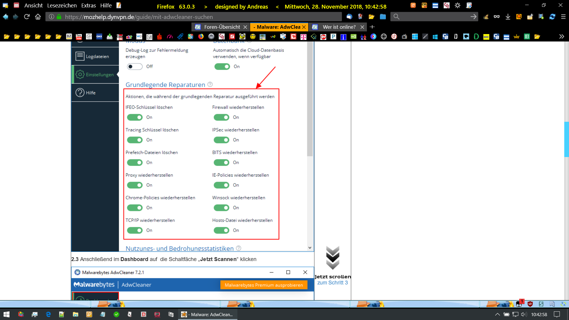

  • Was an den Grafiken im Link zu AdwCleaner ist denn unverständlich

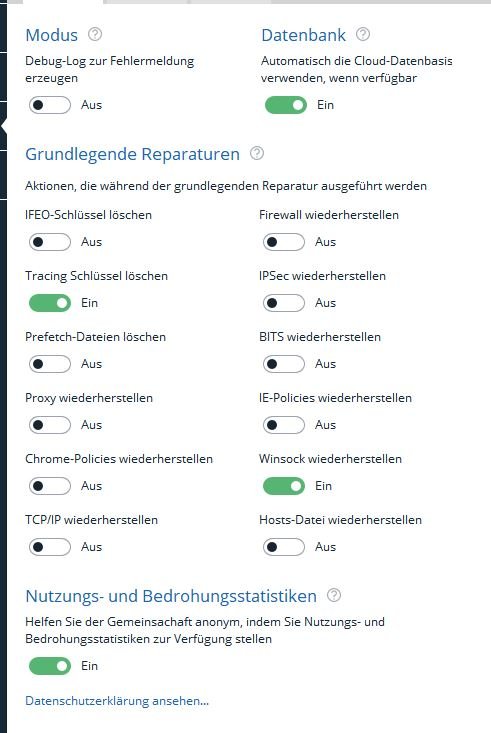

    Hallo
    Ich verstehe die Frage nicht. Ich wollte nur wissen ob ich diese Grundeinstellungen so lassen soll oder ob ich noch das eine oder andere aktivieren soll? Ich hatte nichts zu einem Link gefragt.
    Gruß hwww

  • In dem gegebenen Link sind doch Screenshots vorhanden, und da wird doch genau gezeigt was du noch anhaken musst
    Hallo Andreas
    Jetzt weiß ich um welchen Link es sich handelt von #2. Mir nicht nicht recht klar was "Zitronella" meinte.
    Schöne Woche noch für alle hwww
