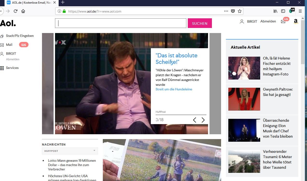

    ich beschreibe kurz, wie ICH zu aol gelange: klicke firefox an und gebe in die suchleiste(google) ein : aol login. dies klicke ich an... und kann mich normal bei aol anmelden. wenn ich aber die mails anklicke (siehe screenshoots) öffnet sich dann kein fenster..es tut sich nix. also, alles hat immer bis vor ca 1 woche funktioniert!. heute habe ich cache daten gelöscht und es ging trotzdem nicht. dann habe ich heute firefox deinstalliert und neuinstalliert... geht trotzdem nicht. aol support antwortete sogar vorhin und schlug vor cache löschen..... oder inkognito modus benutzen oder einen anderen browser benutzen :roll: ... Hat aber alles keinen erfolg gebracht und einen anderen browser möchte ich eben n i c h t benutzen. ... ?? mfgruß B.
