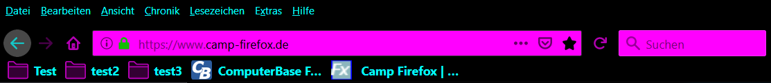

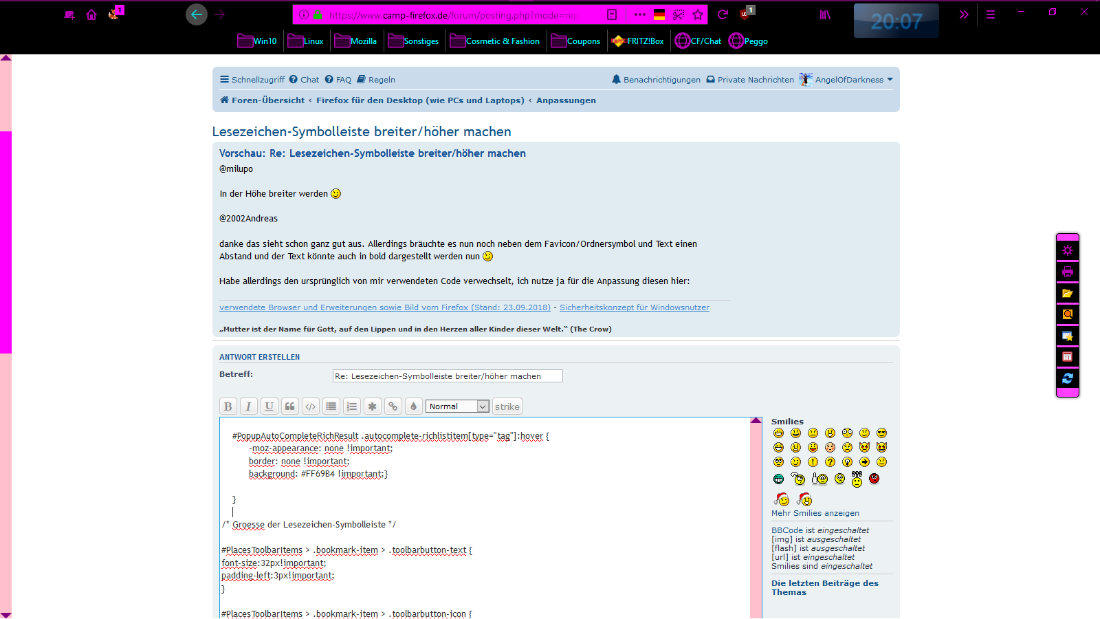

    danke das sieht schon ganz gut aus. Allerdings bräuchte es nun noch neben dem Favicon/Ordnersymbol und Text einen Abstand und der Text könnte auch in bold dargestellt werden nun ;)
    Habe allerdings den ursprünglich von mir verwendeten Code verwechselt, ich nutze ja für die Anpassung diesen hier:
    Das Ganze sieht nun so aus bei mir

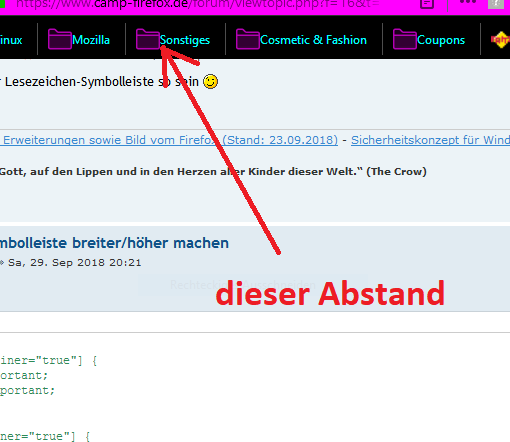

    Und der Teil für den Abstand bezieht sich leider auf den Abstand von Lesezeichen zu Lesezeichen, aber leider nicht innerhalb eines Lesezeichen bestehend aus Favicon bzw. Ordnericon und dem dazugehörigen Text. Habe mal ein Bild gemacht von dem was ich meine ;)

  • So hab dir einmal kurz den Code für dich angepasst. Sollte eigentlich so stimmen. Bitte kurz einmal testen bei dir, indem du diesen Teilbereich innerhalb deines geposteten Codes in Beitrag #4 ersetzt:
    Sollte dann folgendermassen aussehen:
    [attachment=0]2018-09-29_14-43-57.png[/attachment]

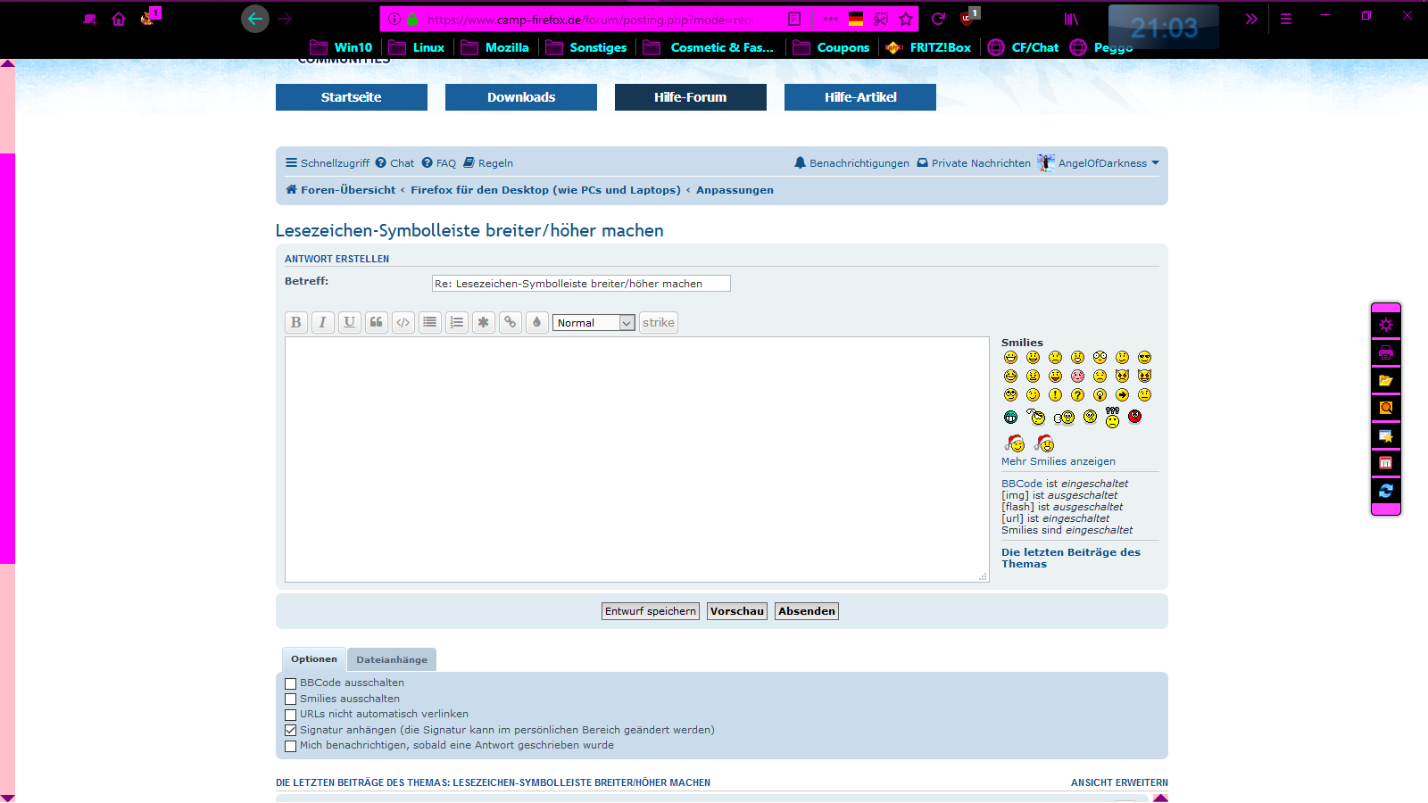

  • 1000 Dank an macko und 2002Andreas :klasse:
    sieht nun mit entsprechendem Codeabschnitt bei nochmals angepasstem Icon-Scale von 1.2, 1.2 ...
    ... bei mir so aus:

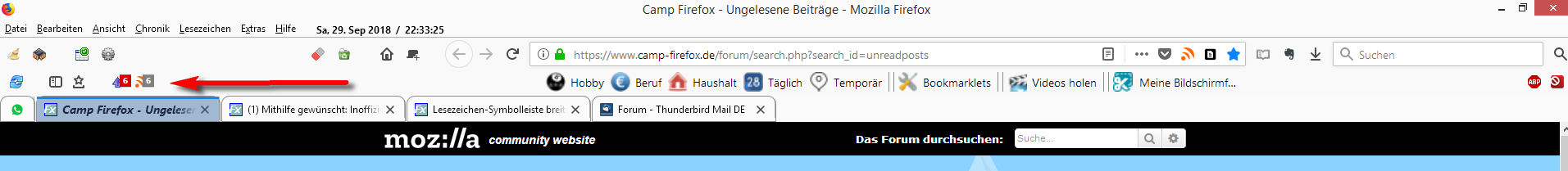

    [attachment=0]2018-09-29_16-25-07.png[/attachment]

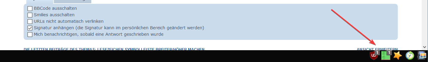

  • Das war es leider nicht.

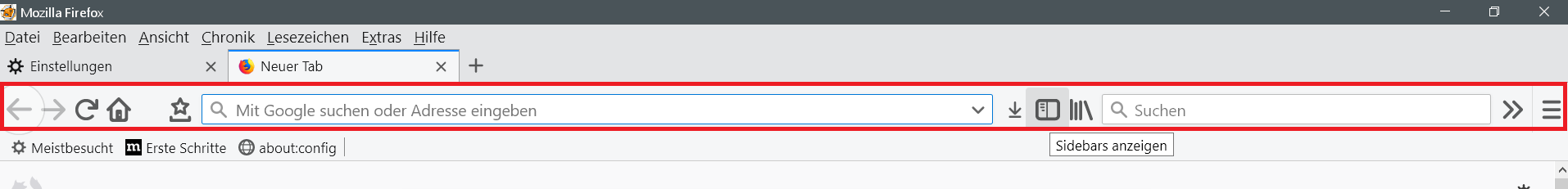

    Ich habe die zu vergrößernden Buttons mit einem Pfeil kenntlich gemacht.
    Gut, du hast dich auch ein wenig unglücklich ausgedrückt, als du gefragt hast, wie die Leiste heisst welche "unter der Lesezeichenleiste" liegt. Daher dachte im ersten Moment erstmal an die Statusbar/Addonbar, und nicht an die Toolbarbuttons innerhalb der Lesezeichenleiste. :wink:
    Aber da jetzt nun genau geklärt ist, was du genau verändern möchtest, kann ich dir natürlich auch besser weiterhelfen.
    Mit folgenden Codeschnipsel kannst du dann die Toolbaricons innerhalb der Lesezeichenleiste vergrössern. Bei Bedarf kannst du natürlich die Grössen nach Gusto anpassen:
    Sollte dann so aussehen. Beachte auch, dass mit dieser Änderung auch die Favicons der Bookmarks vergrössert werden. Möchtest du nur die jeweiligen Buttons alleine vergrössern, dann müsste man jeden Button einzeln über dessen CSS-Selektor ansprechen.[attachment=0]firefox_2018-09-29_17-20-55.png[/attachment]
