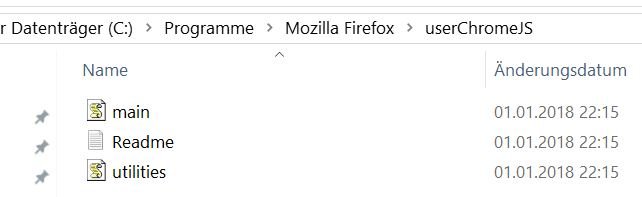

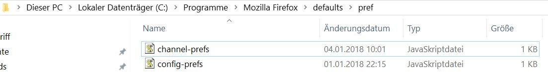

1. [attachment=2]Default&pref.JPG[/attachment]
2. [attachment=1]userChromeJS.JPG[/attachment]
3. [attachment=0]Chrome.JPG[/attachment]

Aber in die config-prefs.js musste ein weiterer Eintrag gemacht werden. Bei dir ist aber laut Screenshot das Datum der Datei der 1.1.18.
Bei mir steht da als Änderungsdatum der 5.9.18

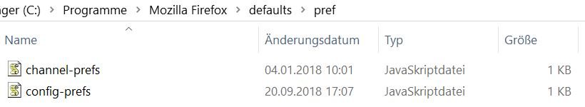

Ich hatte den Eintrag in der config-prefs eingefügt zum dritten mal 2 mal gestern, heute hat nichts gebracht.
[attachment=0]Unbenannt.JPG[/attachment]
Lass Dich nicht von dem Datum irritieren im vorigen post.
Alles klar :wink:

Auch die main.js hat noch ein altes Datum.
