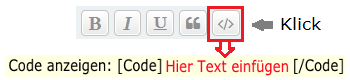

    --> Hilfe --> Informationen zur Fehlerbehebung .. dann den Text in die Zwischenablage kopieren und hier mittels der Code-Klammern </> (im vollständigen Editor) posten. (siehe dazu)

    [attachment=0]Klammer Code.png[/attachment]
  • Falls du die user.js nicht erstellt hast:
    :arrow: Benutze AdwCleaner und bevor du etwas löschen lässt, poste den Inhalt des Logfiles in Klammer CODE.
