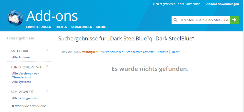

Wenn ich aus dem Suchfeld des Add-on-Managers suche, finde ich gar nichts für Dark Steelblue.
[attachment=0]darkst_steelblue-6.png[/attachment]
Ich muss über den Link "Wählen Sie aus Tausenden von Themes" gehen.
