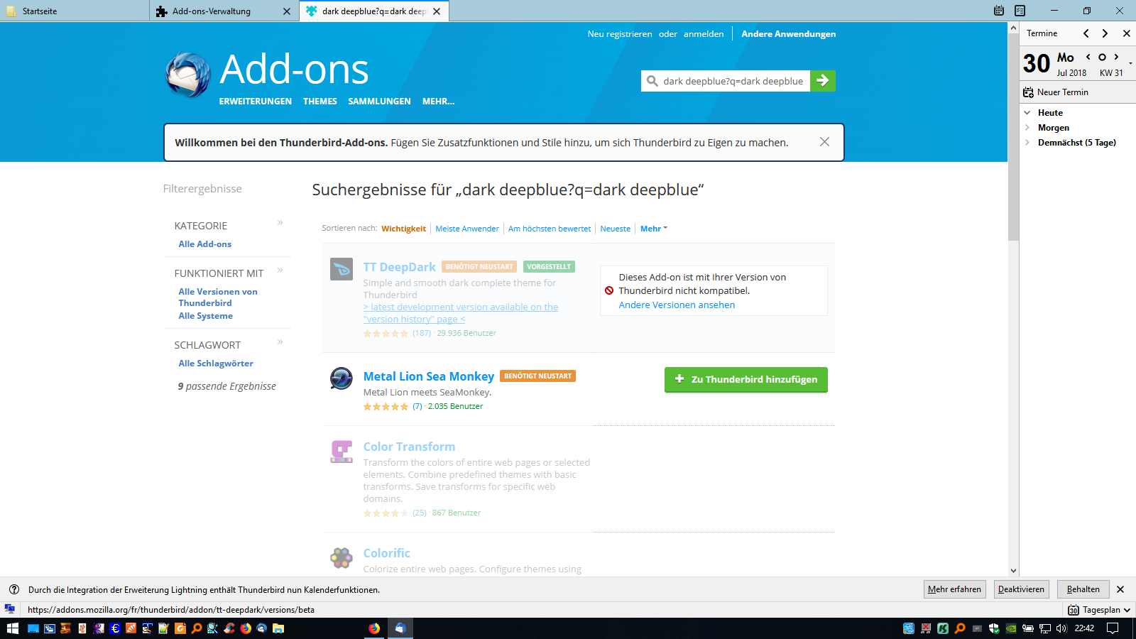

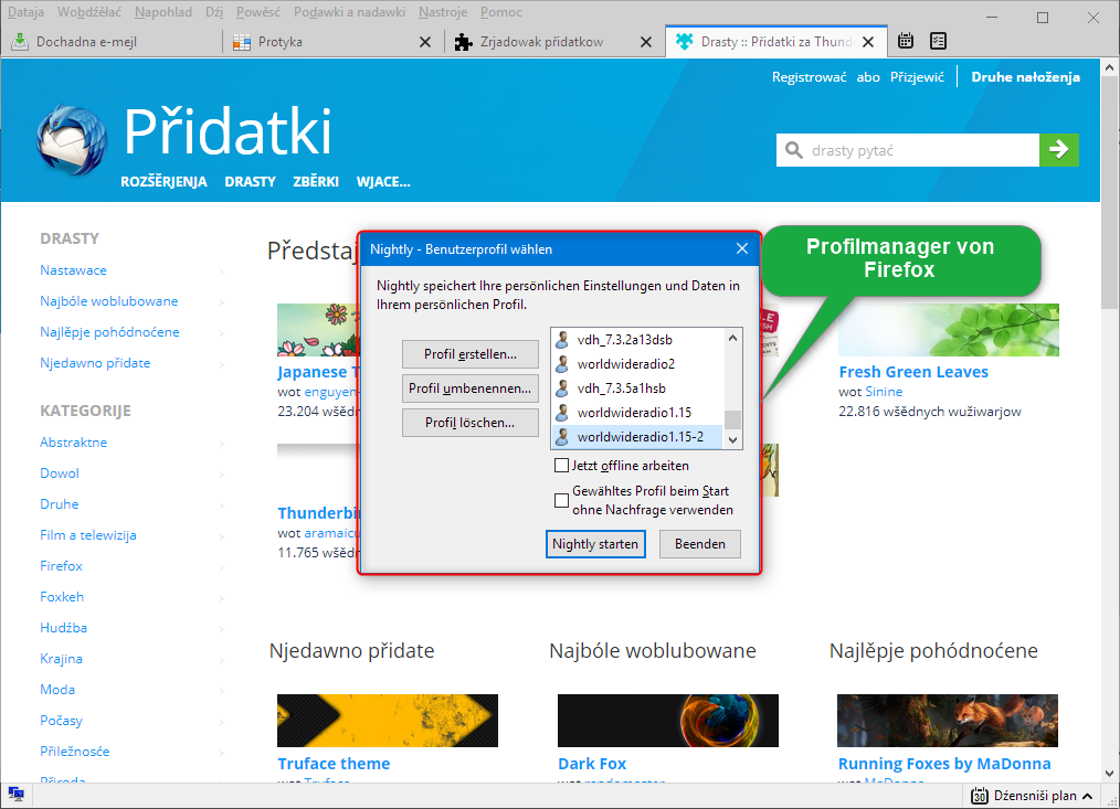

    Nach Klick auf den Auswahleintrag zur Autovervollständigung öffnet sich dann der Profilmanager von Firefox (bei mir jedenfalls, da ich den immer starten lasse)
    [attachment=2]dark_steelblue-2.png[/attachment]
    Hier ist es schon zu spät.

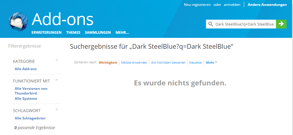

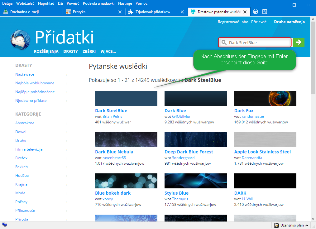

    Der dritte Screenshot zeigt die Seite mit der Fundliste, wenn ich die Eingabe im Suchfeld mit Enter abgeschlossen habe, statt die Autovervollständigung zu verwenden.
    [attachment=1]dark_steelblue-3.png[/attachment]

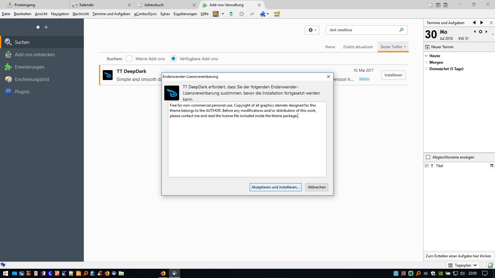

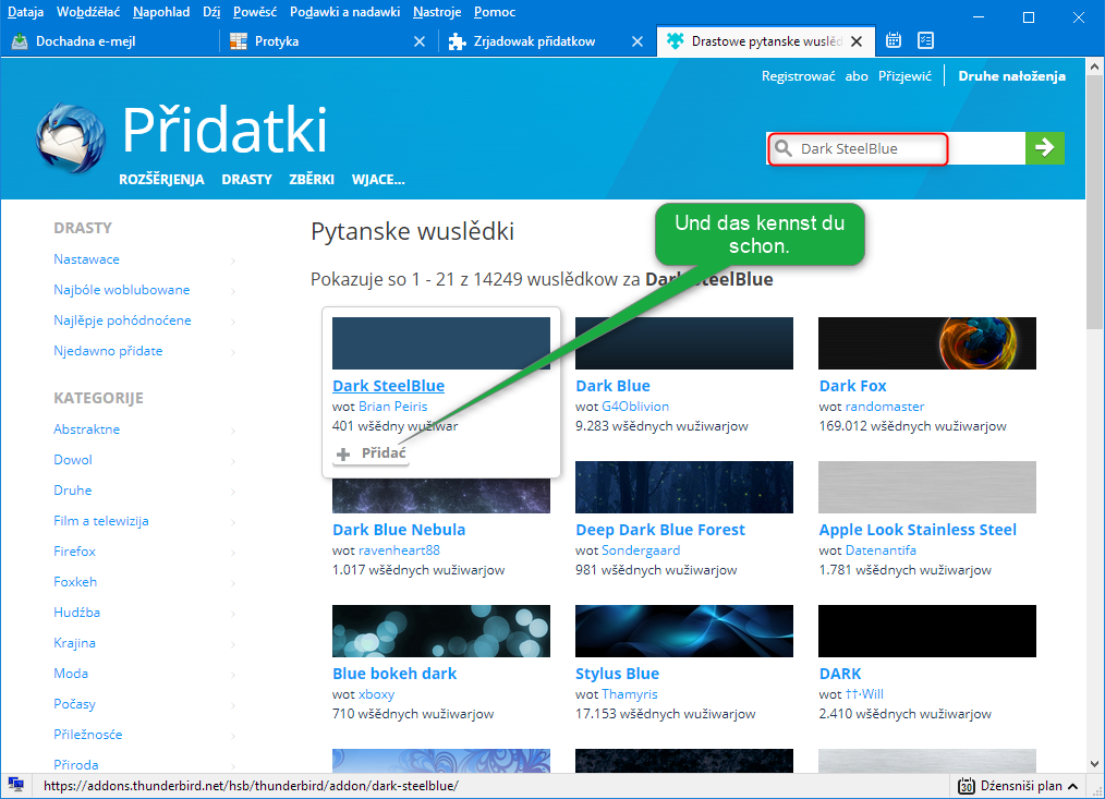

    Der letzte Screenshot zeigt dann die Fundliste mit dem Link Hinzufügen bei Dark SteelBlue, die der TE schon gezeigt hat. Ist bei mir in Sorbisch.
    [attachment=0]dark_steelblue-4.png[/attachment]

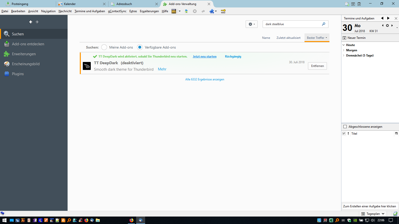

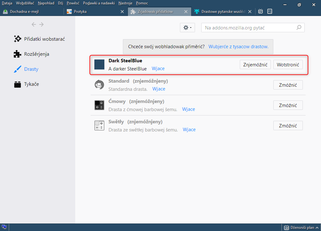

    Und hier noch der abschließende Screenshot:
    [attachment=0]darkst_steelblue-5.png[/attachment]
    Fällt dir an dem Screenshot etwas auf? Richtig, TB ist im Dark SteelBlue-Gewand. :)

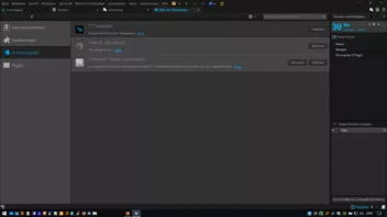

  • Also der FF kommt beim laden und installieren von Dark Steelblue im Thunderbird nie ins Spiel! Ich habe drei Profile des TB auf meinem Rechner und in allen habe ich jetzt das Theme ohne Schwierigkeiten installiert:
    Wenn ich im TB Extras/Addons aufrufe, Erscheinungsbild wähle und im Suchfenster Dark Steelblue eingebe und Enter drücke erhalte ich diese Seite:
    [attachment=2]Screenshot (22).png[/attachment]
    Akzeptieren .... anklicken und es geht weiter:
    [attachment=1]Screenshot (23).png[/attachment]
    jetzt neu starten und TB sieht so aus:
    [attachment=0]Screenshot (25).png[/attachment]
    Das einzige was mich wundert ist der Titel des Themes: TT DeepDark und nicht Dark Steelblue
    Es scheint mir also so, dass das Problem auf deinem Rechner zu suchen ist und nicht bei TB oder FF.

  • geldhuegel: Auf deinen Screenshots steht nicht Dark Steelblue, sondern TT DeepDark. Das ist ein anderes Theme. Dark SteelBlue gibt es, ich habe es ja installiert. Du kannst nicht ein Theme einfach durch ein anderes ersetzen. Wenn ich im Add-on-Manager Dark SteelBlue ins Suchfeld eingebe, finde ich nichts, ich muss auf den Link gehen, der mich zu allen Themes auf addons.thunderbird.net führt, siehe meinen Beitrag #25 in dem grauen Kasten.

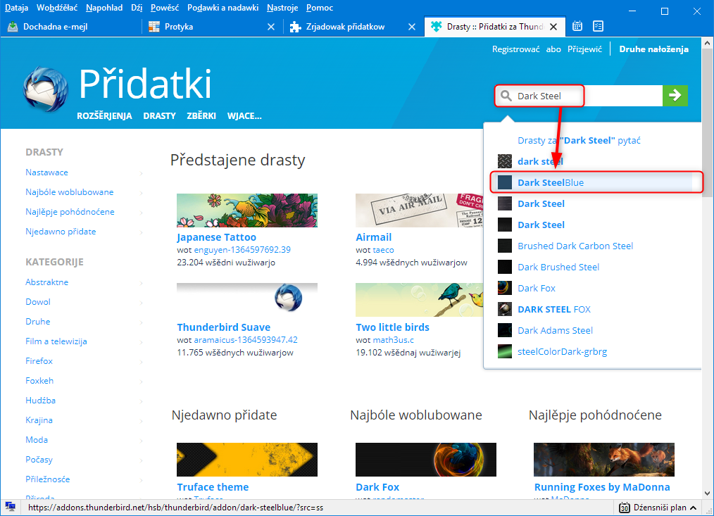

  • Wenn ich aus dem Suchfeld des Add-on-Managers suche, finde ich gar nichts für Dark Steelblue.
    [attachment=0]darkst_steelblue-6.png[/attachment]
    Ich muss über den Link "Wählen Sie aus Tausenden von Themes" gehen.
