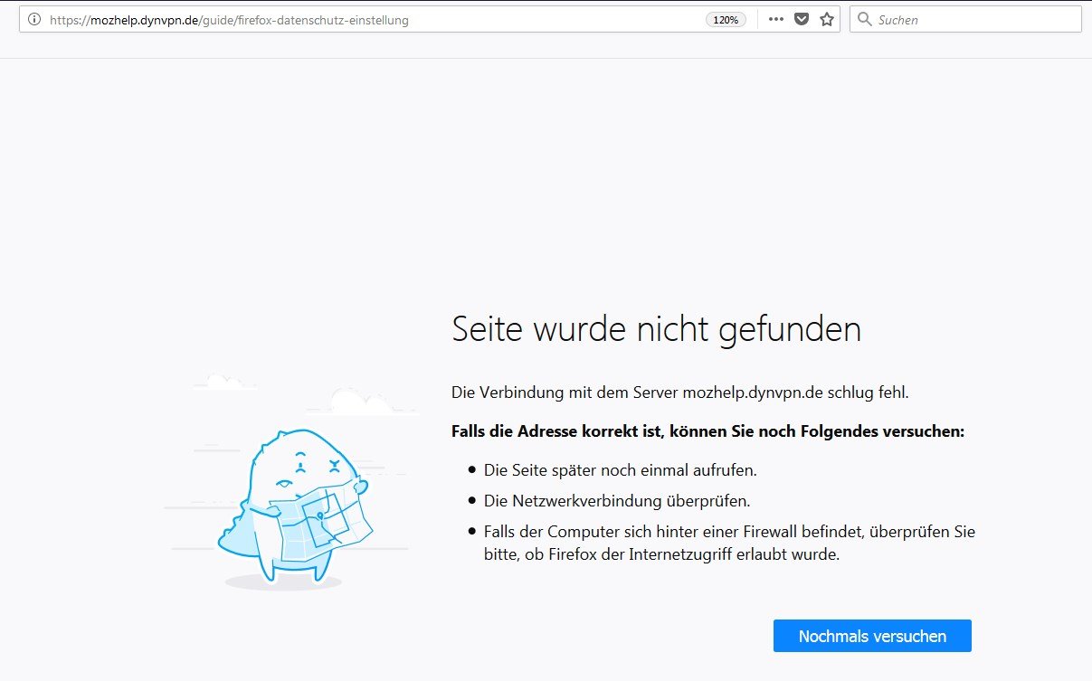

  • Hi,
    die Anleitung kenne ich gut. Die ist hilfreich für Fortgeschrittene im Cookie-Handling.
    Meist ist sie aber offline.
