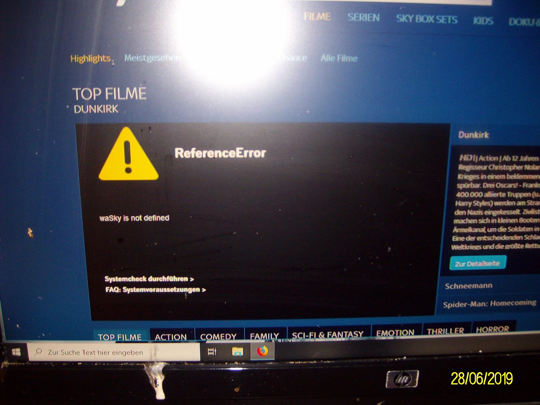

    Sky go (http://www.Sky go) bringt folgende Meldung:
    Reference Error--waSky is not defined--

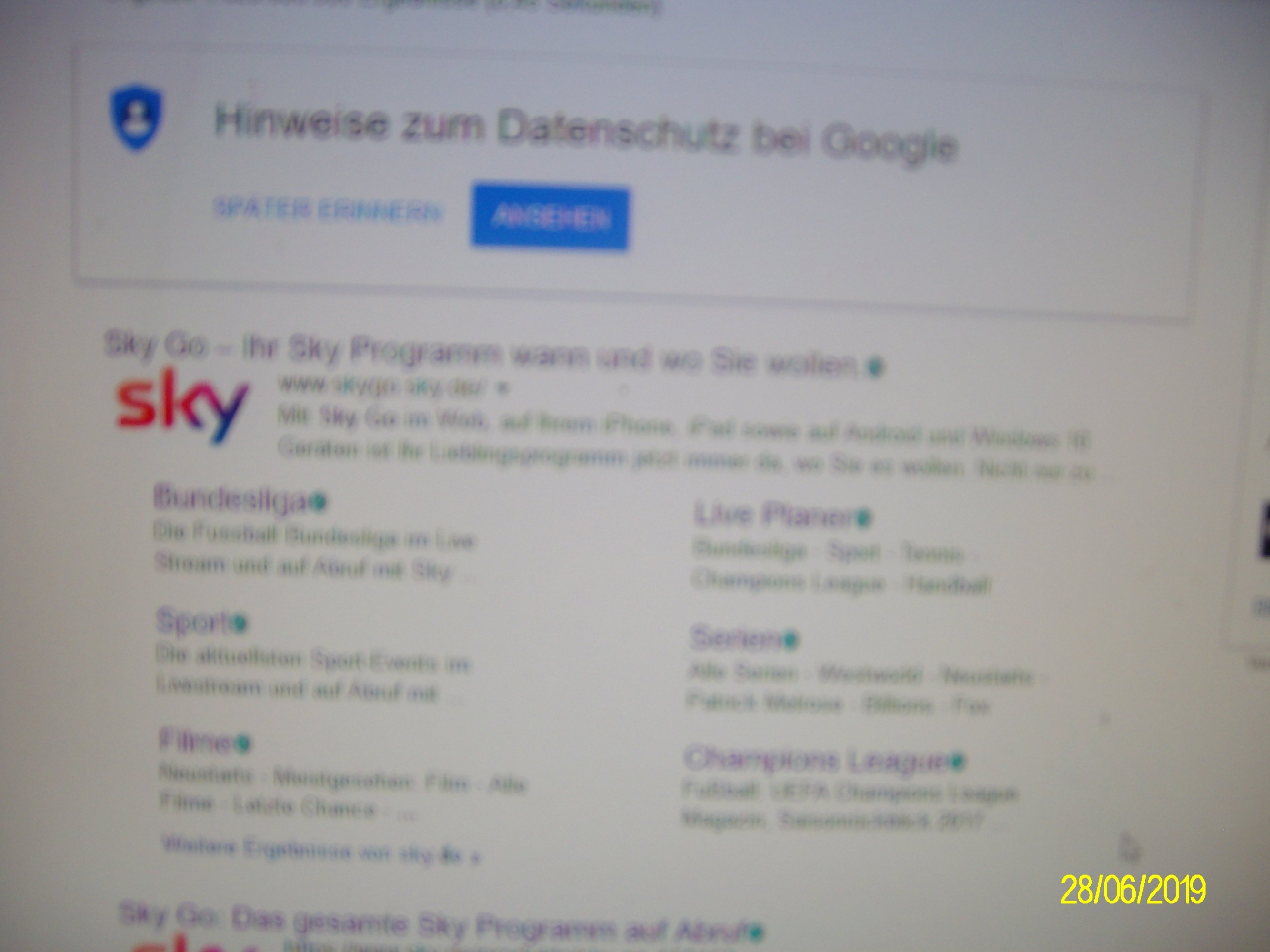

    Ich bekomme bei der Google suche nach sky go ein "buntes",farbiges Sky Symbol angezeigt. Das ist neu.
    Auf dem Desktop meiner Frau ist dieses nicht vorhanden. Sehr verwunderlich.

    Kann sicherlich so sein. Aber da auf dem Rechner meiner Frau mit KIS und dem neuesten Firefox.
    Config gleich, ein einloggen bei Sky go problemlos möglich ist, verstehe ich nicht warum das auf meinem Rechner nicht geht.
    Möchte noch einmal auf diesen Unterschied bei der Google suche hinweisen.
    Ich habe in der Google Suche ein farbiges, neues Sky Symbol vor der Web Adresse.
    [attachment=0]Sky Google.JPG[/attachment]
    Dieses Symbol ist auf dem Rechner meiner Frau nicht vorhanden und es läuft dort problemlos.
    Sehr seltsam.

    Habe KIS komplett gelöscht und mehrfach mit CC Cleaner gereinigt. Keinen Erfolg :cry:
    Es bleibt bei diesem Bild:
    Systemcheck zeigt auch alles ok., siehe hier
    Gruss Andy[attachment=1]Snapshot Sky go.JPG[/attachment]

    1. Das "bunte Sky Symbol" war weg. Wie auf dem Rechner meiner Frau !!!
