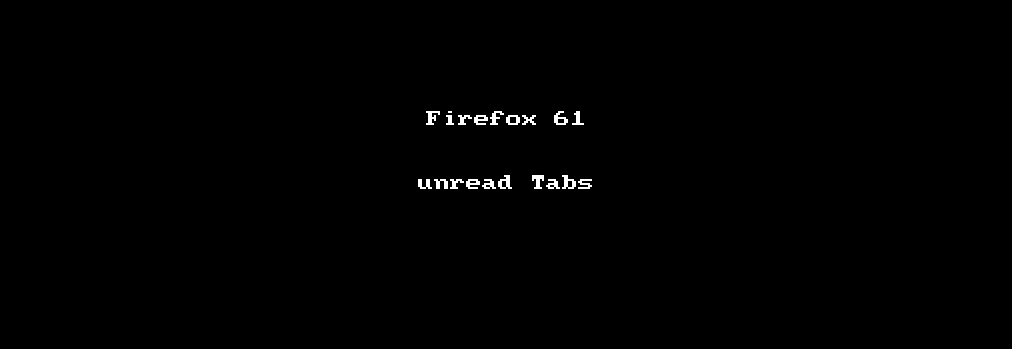

Und dann noch die von mir modifizierte Erweiterung und alles ist wieder wie vorher, nur dass bei ungelesenen Tabs ein roter Pfeil davor ist und beim privaten Tab ein violetter Pfeil. Aber das gefällt mir sogar fast besser als früher :mrgreen:
Bei der Erweiterung steht was von:
Lizenz
Alle Rechte vorbehalten
Kennt sich damit jemand aus?
Das heißt ich darf sie eigentlich gar nicht verändern? Sie auf AMO für die Öffentlichkeit hoch zu laden hatte ich eh nicht vor, wenn dann nur zum Signieren zum Eigengebrauch.
Um die Grafik zu sehen drauf klicken.
Das einzig unschöne ist, dass wenn eine Webseite sich selbständig lädt, die Schrift durch diese Erweiterung im Tab weg geht.
zb hier: http://noip.magix.net/5sek.html vielleicht gibts dafür ja auch noch ne Lösung.?
