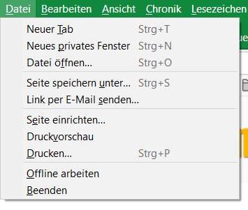

seit kurzer Zeit fehlt mir sowohl im Kontextmenu also auch unter dem Reiter Datei die Möglichkeit " in neuem Fenster" öffnen. Ich kann nur noch wählen zwischen Neuem Tab oder neuem privatem Fenster in dem ich Links z.B. öffnen kann.
Ich möchte aber weiter auch mit "normalen" also nicht privaten Fenstern arbeiten und nicht mit tabs. Ist es möglich die Einstellung In neuem Fenster öffnen wieder zurück zu holen?

Vielen Dank für deine Antwort.
Das Problem besteht auch im abgesicherten Modus. Leider. [attachment=0]kontextmenu firefox.jpg[/attachment][attachment=1]dateimenu firefox.jpg[/attachment] -
Mindestens der erste Screenshot ist aber definitiv nicht im abgesicherten Modus entstanden, ansonsten wären keine Erweiterungs-Einträge sichtbar.
Das stimmt, die Screenshots habe ich danach gemacht. Trotzdem waren die Möglichkeiten, die ersten beiden Möglichkeiten, die selben und die Möglichkeit welche die ganze Zeit dazwischen lag, also "Link in neuem Fenster öffnen" ist weg.

Sollte der Fehler mit dem neuen Profil behoben sein, kannst du wichtige Daten vom alten ins neue Profil übernehmen. Dazu später mehr.
Wenn sich dein Firefox grundsätzlich im privaten Modus befindet
Einstellungen-->Datenschutz&Sicherheit--> Chronik --> Firefox wird eine Chronik -->niemals anlegen <---genau das ist der private Modus
Dann ist es nur logisch, dass du bei Rechtsklick auf einen Link natürlich nur die beiden Möglichkeite "Link in neuem Tab öffnen" (ist dann logischerweise auch privat) und "Link in neuem privaten Fenster öffnen" hast.Du kannst nicht zusätzlich ein nicht privates Fenster öffnen, wenn die gesamte Einstellung im privaten Modus ist.
Nur zum Normalmodus kann man zusätzlich ein privates Fenster öffnen.Fazit:
Stelle um auf:
Firefox wird eine Chronik --> "anlegen"
oder
Firefox wird eine Chronik --> "nach benutzerdefinierten Einstellungen anlegen" und mach den Haken dann natürlich raus bei : "Immer den Privaten Modus verwenden" (erfordert automatisch einen Browser Neustart)Ein neues Profil brauchst du erst einmal nicht testen. (Ich bin mir zu 99% sicher, dass das die Ursache ist)
Liebe Zitronella, vielen Dank, das war der entscheidende Hinweis.
Allen anderen natürlich auch danke.Stimmt tatsächlich, bei einem der letzten Updates hab ich dort einfach den haken rein geklickt, weil ich dachte, das ist letztlich eh das selbe, wie das was ich von hand eingestellt habe.Ganz so war es wohl nicht.
