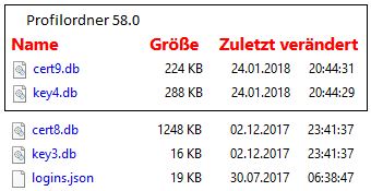

  • ich habe noch ein uraltes Profil vom Fux (glaube irgendwas mit 55) gefunden wo meine Zugangsdaten noch da sind, wenn aiuch nicht alle. Jedenfalls die meisten.
    welche Dateie muß ich denn jetzt kopieren in das neue Pfoil ?
  • logins.json
    key3.db
    Bin mir aber plötzlich nicht mehr so sicher ,,,

  • Mache regelmässige Backups von deinem Profil! Gleich nachdem du die 2 Dateien zurück kopiert hast. Ich war auch schon froh drum.
  • Hier keine Probleme feststellbar... (umwandeln)
    Mit Firefox Quantum 58.0 ein neues Profil erstellt. Anschließend Firefox beendet und im Profilordner die cert9.db und key4.db gelöscht. Nachher eingefügt die cert8.db , key3.db und logins.json und Firefox neu gestartet. Die Gespeicherte Zugangsdaten sind nun in diesem Profil vorhanden.

  • So hier läuft es jetzt wieder. Nochmals von vorne begonnen und nun geht es.
    Logins sind wieder alle da. Danke an alle für die Hilfe.
