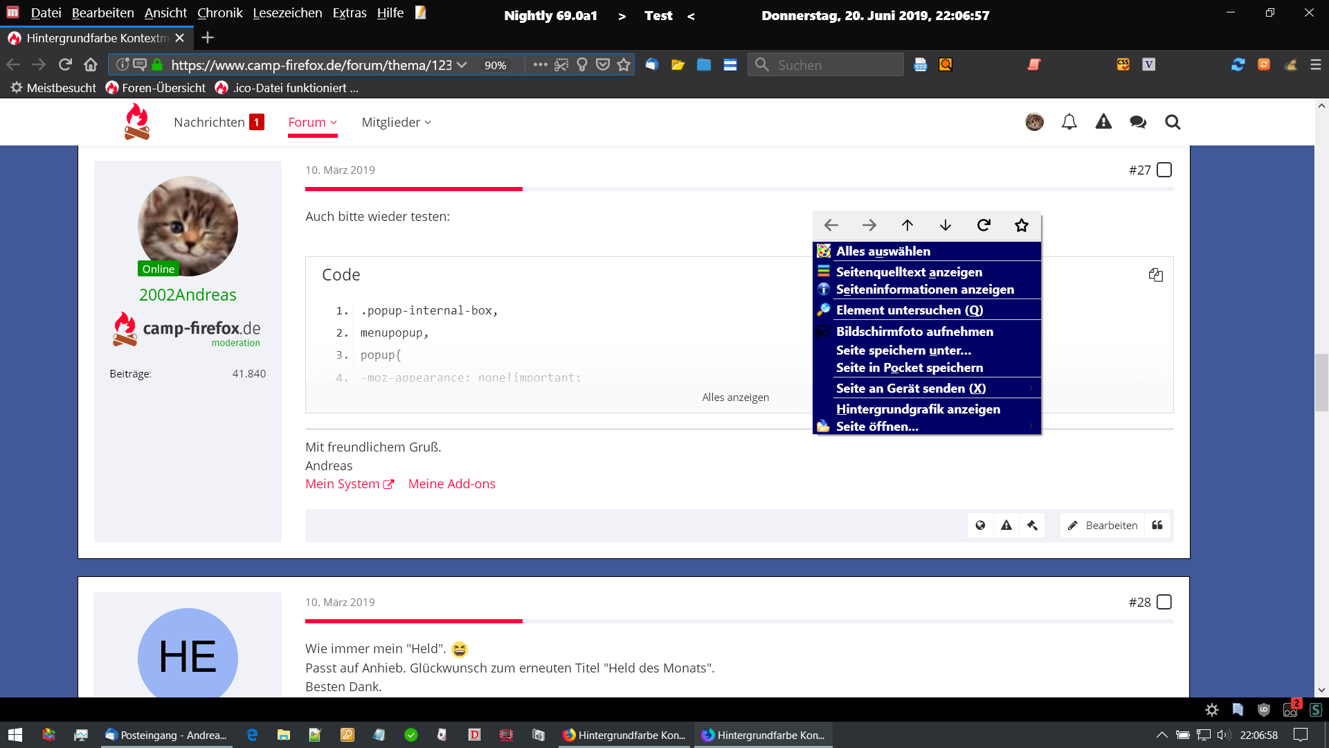

  • Auch bitte wieder testen:

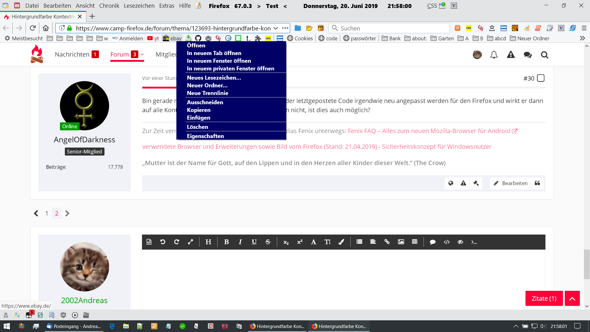

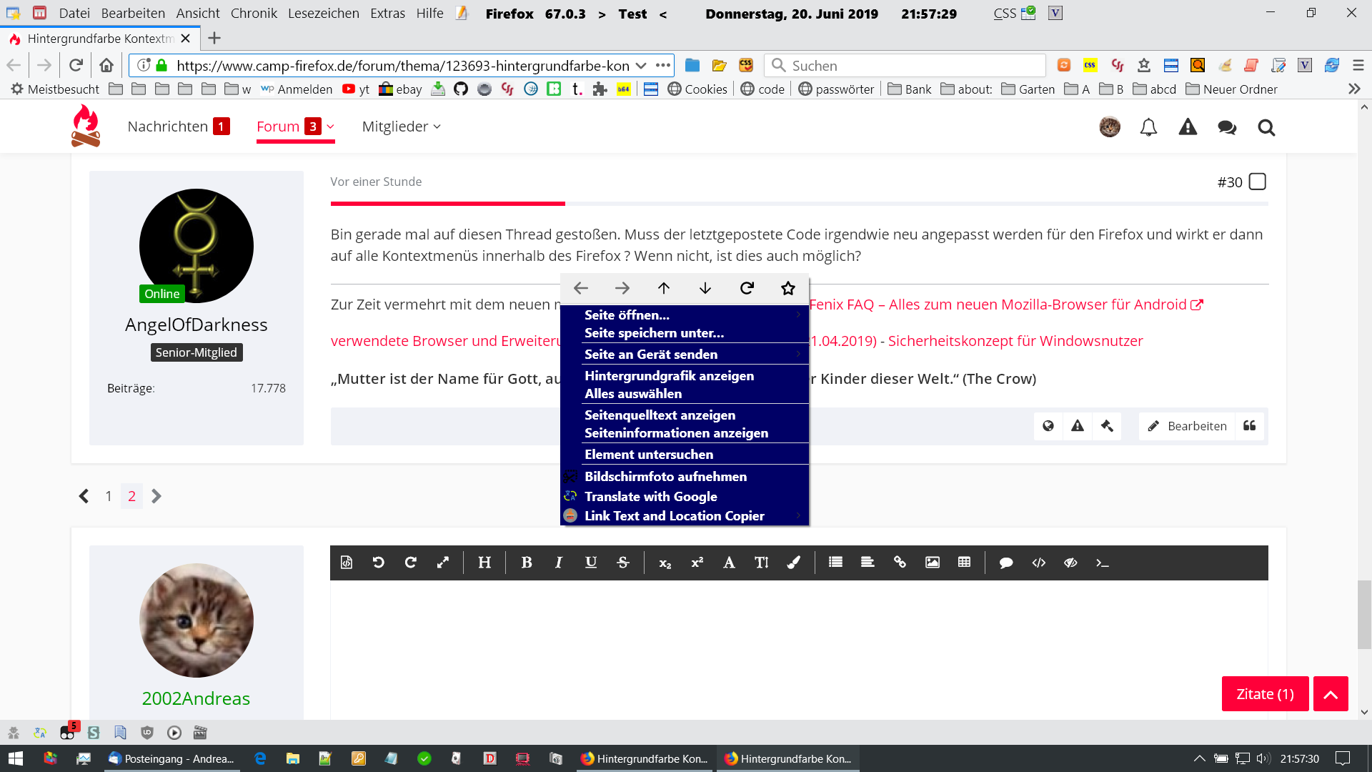

  • Bin gerade mal auf diesen Thread gestoßen. Muss der letztgepostete Code irgendwie neu angepasst werden für den Firefox und wirkt er dann auf alle Kontextmenüs innerhalb des Firefox ? Wenn nicht, ist dies auch möglich?

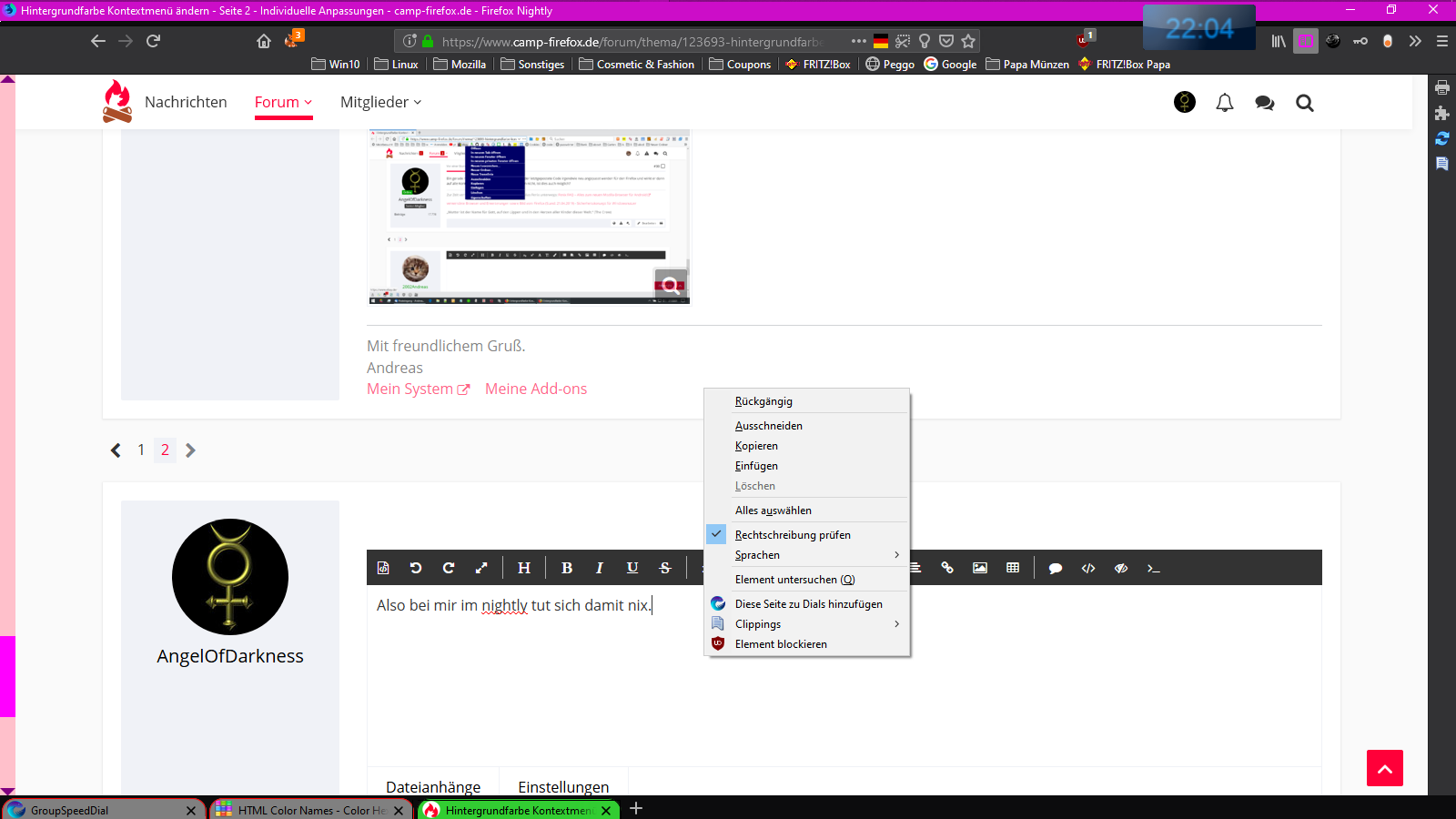

  • Also bei mir im nightly tut sich damit nix.
  • mein Fehler ...klappt alles, der Importbefehl war fehlerhaft hatte ein ! zum Ende des Dateinamens anstatt ein " :)

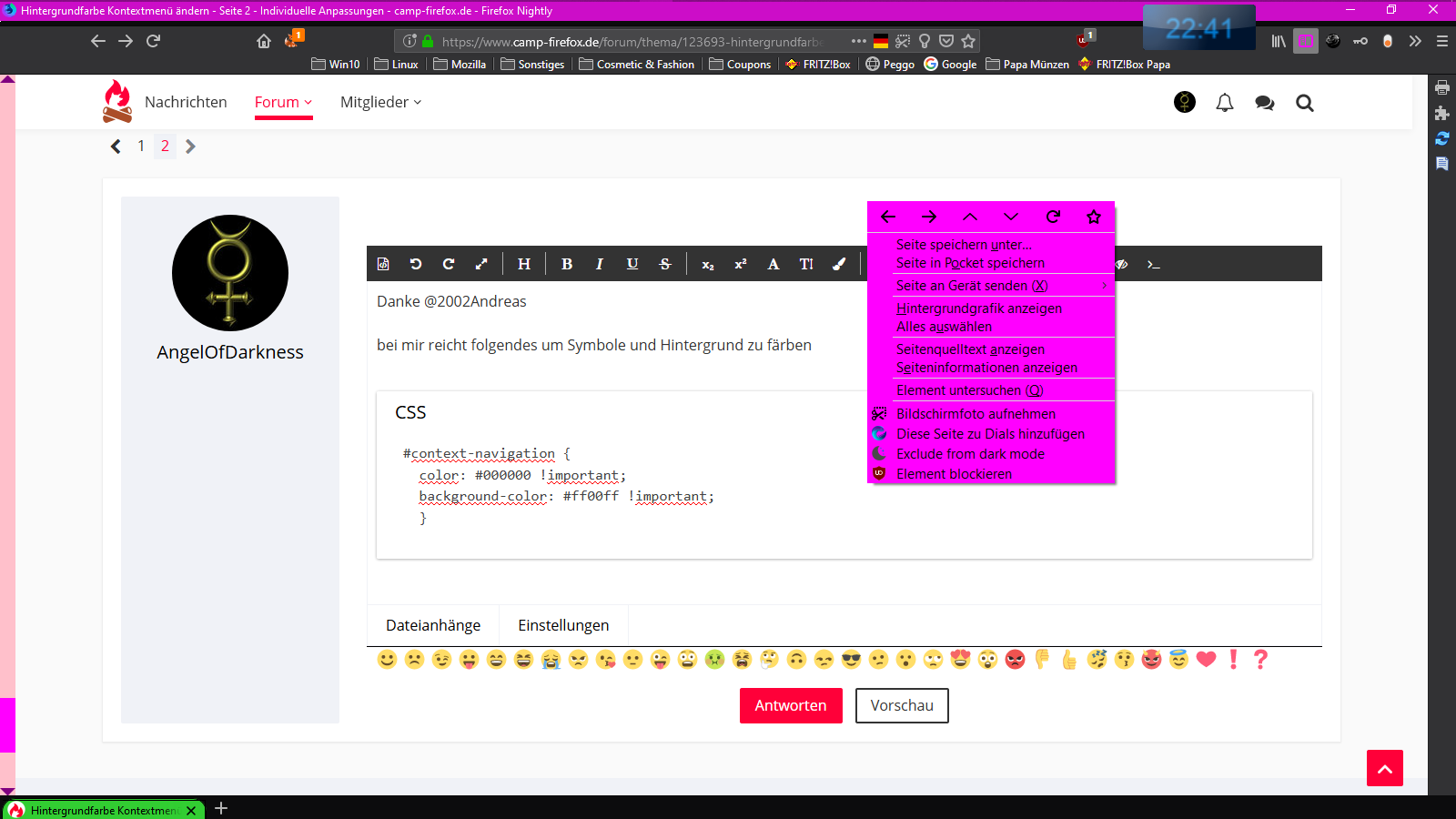

    Kann man auch die Iconleiste oben im Kontextmenü anpassen?
  • Danke 2002Andreas
    bei mir reicht folgendes um Symbole und Hintergrund zu färben
     #context-navigation {
       color: #000000 !important;
       background-color: #ff00ff !important;
