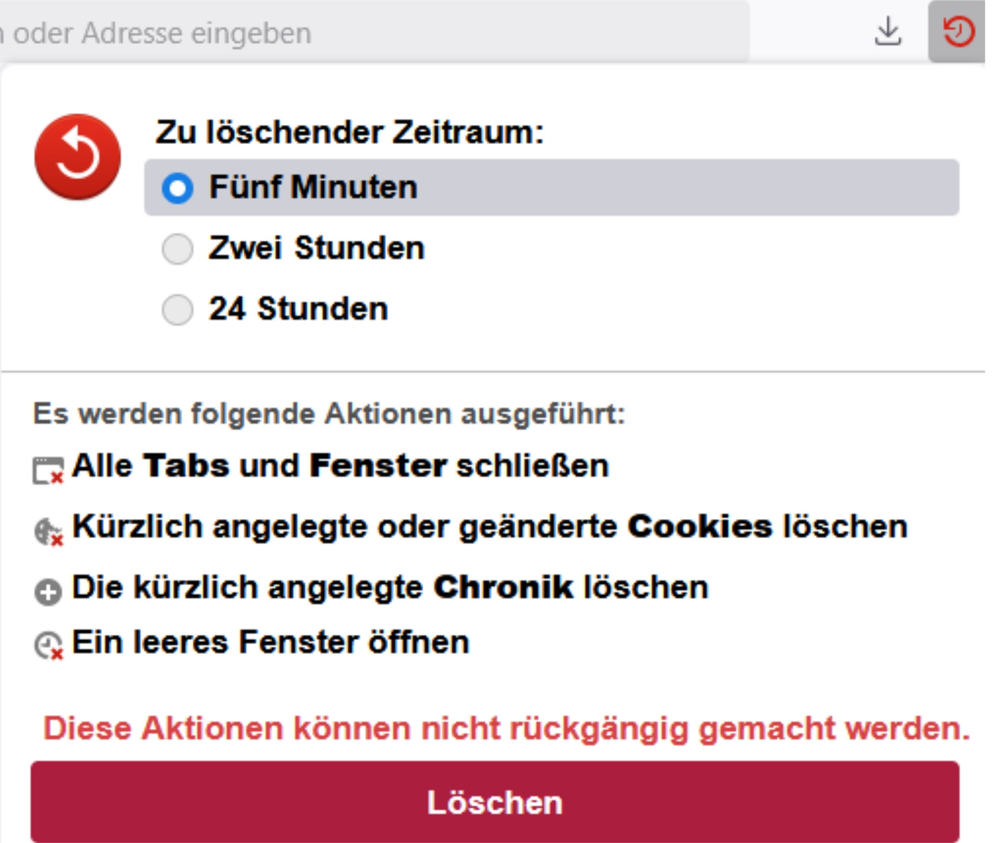

  • Also so sieht bei mir das geöffnete Restart-Button aus (s. Dateianhang). Firefox löscht auf jeden Fall dann die Choronik, aber FF selbst wird dabei nicht sichtbar geschlossen und dann neu gestartet, sondern bleibt weiterhin geöffnet. Es sei denn, es wäre ein extrem schneller Neustart. Das aber glaube ich nicht. Die Codes sende ich gleich nach.
    Das ist nicht (wie vermutet) der Restart-Button sondern die Standard-Funktion zum Löschen der Chronik usw. Wenn du keinen anderen Button zum Neustarten des Firefox in der Nav-Bar siehst, dann funktionieren Skripte bei dir wohl allgemein nicht.

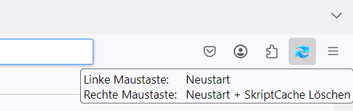

  • Wenn du keinen anderen Button zum Neustarten des Firefox in der Nav-Bar siehst
    Zur Sicherheit mal mit einem auffälligem Symbol:
    Nein.
    Das von dir gezeigte Symbol ist nicht das aus meinem Skript.
    Nimm bitte mal das Skript obige Skript.
