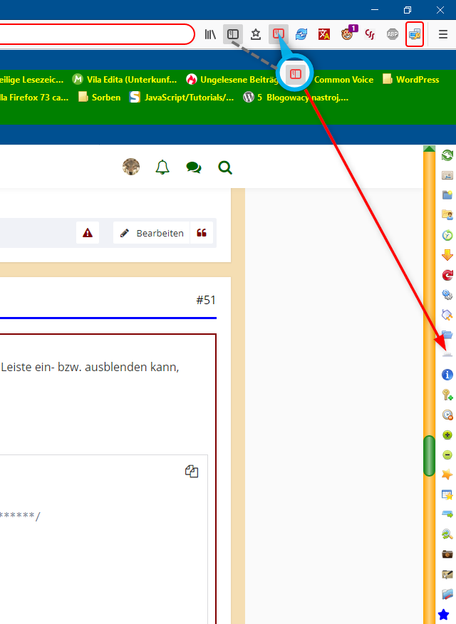

  • Ich habe vorhin spaßeshalber mal das Script aus #29 in diesem Thread getestet.
    Bis auf eine Kleinigkeit klappt es recht gut. Allerdings funktioniert der Button, mit dem man die Leiste ein- bzw. ausblenden kann, nicht.
    Weiß da jemand von den Script-Kundigen Rat?

  • Bis auf eine Kleinigkeit klappt es recht gut. Allerdings funktioniert der Button, mit dem man die Leiste ein- bzw. ausblenden kann, nicht.
    So, nachdem ich nun beim richtigen Skript bin: Bei mir ist es genau umgekehrt, der Button ist da und lässt sich auch umschalten, aber die Leiste sehe ich generell nur im Anpassen-Fenster.
  • Der Button ist bei mir auch sichtbar und ändert sich beim Klicken - hat aber keine Funktion... :/

    Wie gesagt, bei mir ist die Leiste nur im Anpassen-Fenster sichtbar und dort funktioniert sie auch. Aber das kann es ja wohl nicht sein. Stimmt, die Änderung in createXULElement bringt nur alles durcheinander. Das hatte ich seinerzeit schon mal bemerkt, siehe dazu meinen Beitrag #41. Bisher habe ich aber noch nicht herausgefunden, woher das Skript stammt und ob es eine aktuellere Version gibt. Aber ich werde sowieso bei dem Skript aus Beitrag #32 bleiben.
