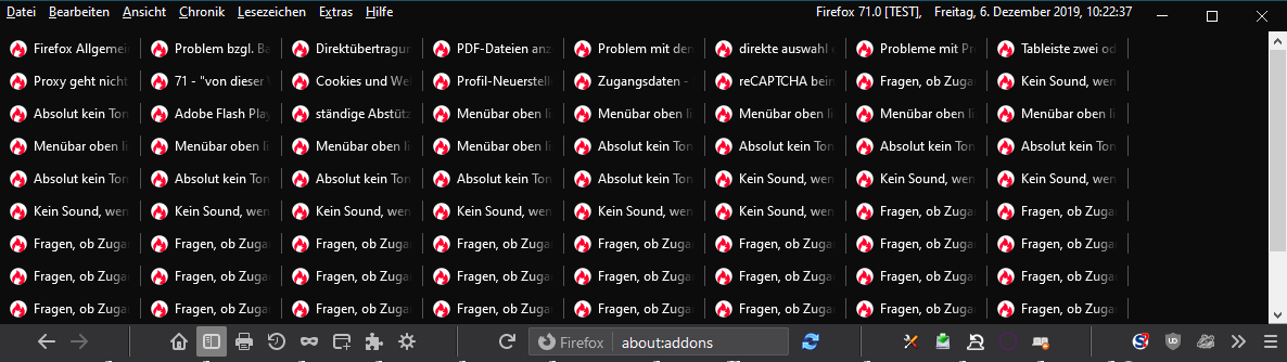

Ich habe den Code nochmals getestet und er funktioniert hier einwandfrei.

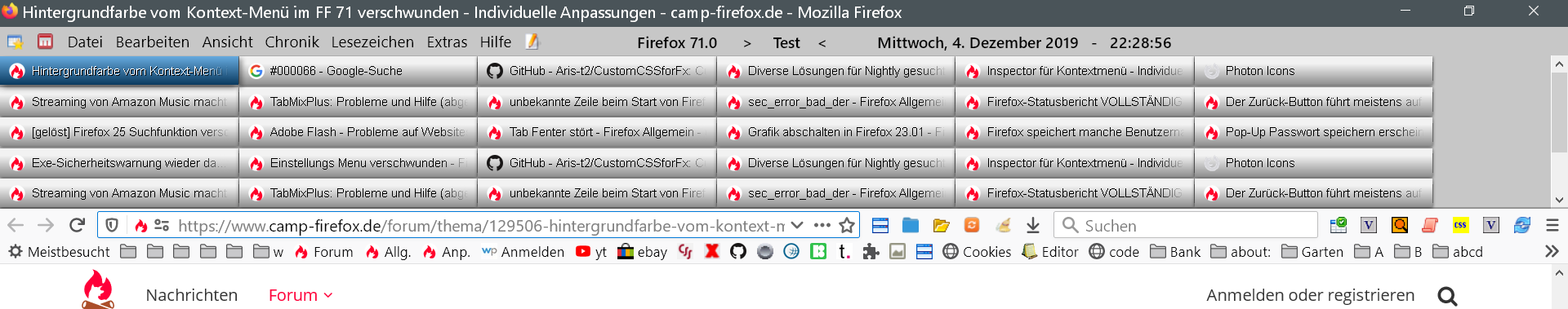

Jetzt hätte ich noch eine Frage, diese rot markierten Abstände bez. Das leere/unbenutzte Feld, kann man das auch irgendwie anpassen, so dass die Bezeichnung vom Tab auch die 130px nutzt und das vermutlich leere Feld für den eigtl. Scrollbalken da ist, den ich aber nicht benötige.
[Blockierte Grafik: https://s19.directupload.net/images/191206/vw3qheyu.png]
Die Mindestbreite der Tabs (130px) habe ich aus deiner alten userChrome.css übernommen. Das kannst du natürlich ändern, wirkt sich aber logischerweise auf alle Tabs aus und macht sie kleiner. Ob man die jeweilige Tabbreite dem Textinhalt individuell anpassen kann, weiß ich nicht.
Der äußere rechte Rand entsteht deswegen, weil die Tabreihen die einzelnen Tabs 'umbrechen' und in die nächste Zeile verschieben, sonst hättest du rechts abgeschnittene Tabs. Ändere mal die Größe des Hauptfensters, dann siehst du was ich meine....
