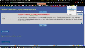

Ich habe sehr viele Lesezeichen-Symbole auf der Lesezeichen-Menüleiste gesetzt. Früher konnte man sie optisch durch senkrechte Trennstriche voneinander abgrenzen und sortieren, - weiß jemand, ob das mit der aktuellen Version auch möglich ist und wie man das macht ? Danke im Voraus !

Das kann man per Rechtsklick aus dem Kontextmenü machen, daran hat sich nichts geändert.
[attachment=0]Screenshot (75).png[/attachment]
danke für die rasche Antwort. Habe es aber leider nicht hingekriegt. Wenn ich Rechtsklick auf "neue Trennlinie" mache, passiert gar nichts auf der Symbolleiste .. also es wird keine Linie erzeugt. Wie geht das ?
Wenn du ihn haben willst musst du auch einen Linksklick auf den Eintrag machen :wink: -
leider klappt es auch mit einem Linksklick nicht ..
Funktioniert hier mit einem sauberen Profil auch nicht.
Nach dem Klick auf "Neue Trennlinie" passiert nix.Mozilla/5.0 (Windows NT 6.1; WOW64; rv:57.0) Gecko/20100101 Firefox/57.0

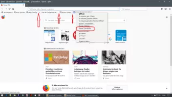

Also wenn ich mittig auf ein Tab rechtsklicke und neue Trennlinie wähle erscheint sie vor dem Tab und auch in der Sidebar.
Danke für die Info, klappt bei mir aber leider wieder nicht. Es sind ja auch keine Tabs in dem Sinne, - eher Favicons (Icons einer website). Siehe bei Screenshot oben, von 2002Andreas, im schwarzen Feld ...
Wie gesagt, früher konnte man da Trennlinien setzen -
Kannst du denn in der Bibliothek (Menü > Lesezeichen > Lesezeichen verwalten) Trennlinien setzen?
ja, in der Bibliothek beim Punkt "Lesezeichen-Symbolleiste" werden alle Lesezeichen mit Titel aufgelistet und sind mit den gewünschten Trennlinien "sortiert". Nur in der Symbolleiste selber können keine Trennlinien zwischen den Favicons erzeugt werden
Das funktioniert hier einwandfrei :-??
[attachment=0]Screenshot (103).png[/attachment]
Es klappt einfach nicht. So schöne Trennlinien wie im Screeshot werden hier einfach nicht erzeugt.
Vielleicht liegts daran, dass die Leiste hellgrau eingefärbt ist. Oder weil Windows 7 installiert ist, keine Ahnung.
Ich geb's auf, lieben Dank für eure Mühe ! -

habe es hinbekommen:[Blockierte Grafik: https://www2.pic-upload.de/img/34311010/Trennstriche.png]
Zuerst wollte es nicht klappen - habe dann die Maus genau zwischen die verschiedenen Lesezeichen gesetzt.
Rechtsklick - Neue Trennlinie - wurde gesetzt. Aber nicht jedes Mal ( :-?? ) - die gewollten Linien wurden rechts ganz ans Ende gesetzt.
Inzwischen sammelten sich dort 4 Trennlinien an. Diese habe ich dann mit Linksklick entsprechend auf die Fehlpositionen gezogen.
Hat prima geklappt. Habe allerdings auch eine helle Lesezeichenleiste!In der 56er Version hatte ich mir die Lesezeichen entsprechend in Kästchen mit "Classic Toolbar Buttons" setzen lassen.
