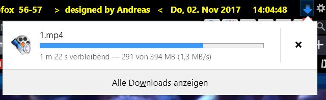

    Wenn ich ohne sie einen Download starte wird der Downloadpfeil animiert. Klicke ich ihn an öffnet sich das kleine Popup.
    [attachment=0]Zwischenablage01.jpg[/attachment]
    Besteht die Möglichkeit per Script, dass sich dieses Popup immer automatisch öffnet bei einen Download?
    Perfekt wäre es, wenn es sich am Ende automatisch auch wieder schließen würde.
