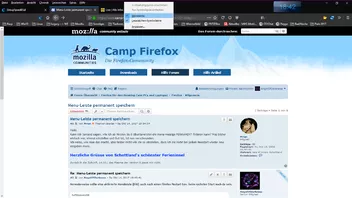

    Kann mir jemand sagen, wie ich ab Version 56.0 Ubuntuversion die Menu-Anzeige PERMANENT fixieren kann? Was bisher einfach war, einmal einstellen und Gut ist, ist nun verschwunden.
    Ich weiss, wie man das macht, aber leider nicht wie sie so einstellen, dass ich sie nicht bei jedem Neustart wieder neu eingeben muss.

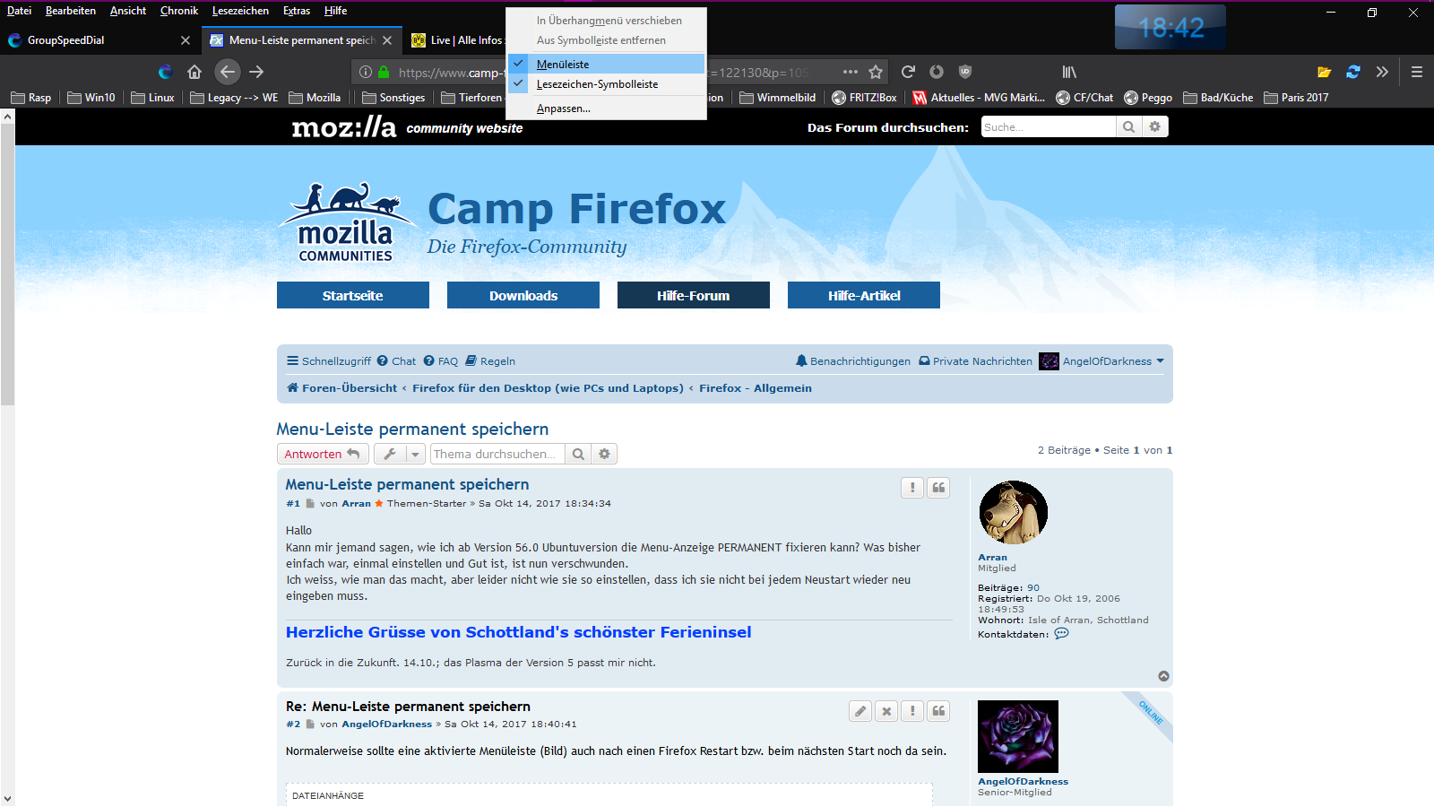

  • Normalerweise sollte eine aktivierte Menüleiste (Bild) auch nach einen Firefox Restart bzw. beim nächsten Start noch da sein.
  • Arran, kann das sein, dass du hier die Menüleiste mit der Titelleiste verwechselst? Die Menüleiste ist auch bei dir da, wo sie sein sollte. Aber die Titelleiste sieht sehr verschoben aus.

  • Gut zu wissen. Nur hilft mir das noch nicht. Ich klicke in dem URL-Balken ganz rechts auf die 3 Querstriche um ein Fenster zu öffnen, dort wähle ich >>Anpassen >>Symbolleisten und dort >>Menüleiste. Dann >>Anpassung abschliessen.
    Beim nächsten FF-Start ist wieder keine Liste da.

  • Oben iin deinem Screenshot ist die Menüleiste aber da und auch dort, wo sie sein muss und nicht überdeckt.
  • Ja klar. Ich habe die ja von Hand aufgemacht nach dem Schema wie ich es oben beschrieben habe.
