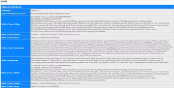

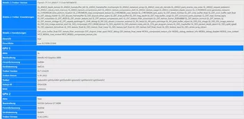

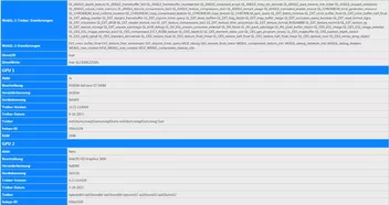

    Hier die Daten aus dem Grafikabschnitt (ich weiß nicht, wie ich es besser posten soll):
    [attachment=2]Grafik 1.JPG[/attachment][attachment=1]Grafik 2.JPG[/attachment][attachment=0]Grafik 3.JPG[/attachment]

    Nach Eingabe von about:support in der Adressleiste wurde mir das angezeigt:
    [attachment=2]1.JPG[/attachment][attachment=1]2.JPG[/attachment][attachment=0]3.JPG[/attachment]
    Soweit war ich erstmal zufrieden, auch wenn ich nicht weiß, was das folgende unter failures bedeutet:
    "GP + [GFX1-]: RenderTargetViewNeedsRecreating"
