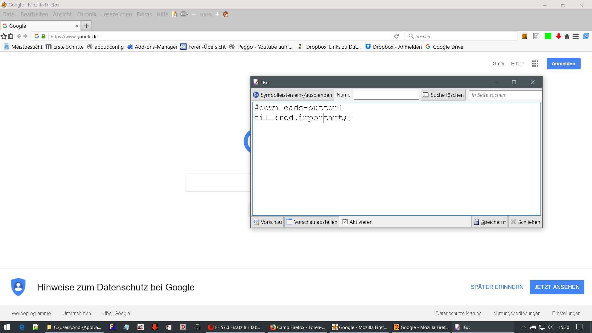

gäbe es die Möglichkeit nur die Animation und nach einem erfolgten Download den Pfeil einzufärben ?
Damit färbt sich der Pfeil rot bei einem download....nach Fertigstellung ist der Pfeil grün.
@ Andreas,
du bist Spitze :klasse: DANKE !
Freut mich, war gern geschehen ![]()
