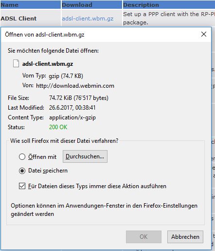

  • Mit einem Beispiellink wären wir alle schlauer oder du fertigst einen Screenshot an wo die Option Für Dateien diesen Typs immer ausführen ausgegraut/deaktiviert ist.
  • ich hab mal gegooglet. hier sind einige Beispiele Links http://files.andreineculau.com…/pidgin/original-smileys/ bei diesen die .tgz Dateien ist die Option „Für Dateien dieses Typs immer diese Aktion ausführen“ immer ausgegraut.
    Habe eine der Dateien mal herunter geladen und auf einen Server hoch geladen https://mozhelp.dynvpn.de/dateien/index.php?path=temp/ da ist dann beim Download die Option nicht ausgegraut.
  • Zitat von Zitronella
    ich habe ein neues Profil erstellt und von der Webseite http://www.dynaexamples.com/ex…/ls-dyna_example.tgz/view /
    ls-dyna_example.tgz mit "Für Dateien dieses Typs immer diese Aktion ausführen" mit einem Häkchen bestätigt.
    Anschliessend auf die pidgin-original-1.0.tgz . Die (Anwendungen) TGZ-Datei ist mit Datei speichern eingestellt.

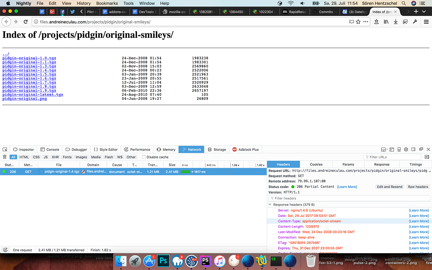

  • Bitte nicht die Zuständigkeiten verwechseln. Firefox verhält sich absolut korrekt und es ist nicht die Aufgabe von Firefox, das besser zu lösen, es ist die Aufgabe des Content-Anbieters.
    Auf der Seite von Zitronella klappt es, weil sie die Datei anders bereitstellt. Sie sendet "content-type: application/x-gzip" an den Browser, damit weiß der Browser, wie er damit umgehen soll. Wenn sie das nicht bewusst eingestellt hat, ist der Server bereits so konfiguriert gewesen, dass er diesen Mime-Type für Dateien mit dieser Dateiendung sendet. Der Server von files.andreineculau.com sendet hingegen "content-type: application/octet-stream", das ist ein generischer Typ für Binärdateien, der immer dann verwendet wird, wenn die Datei gar keine Dateiendung besitzt oder der Server nicht weiß, was das für eine Datei ist. Firefox kann entsprechend erst recht nicht wissen, was sich dahinter verbirgt. Daher ergibt die Option, mit Dateien dieses Datentyps immer gleich umzugehen, überhaupt keinen Sinn und wäre falsch. Firefox ist auf korrekte Informationen vom Server angewiesen. Es kann nicht die Aufgabe von Firefox sein, fehlerhafte Serverkonfigurationen auszugleichen.

  • Verstehe ich nicht ganz :-???
    Welcher falsche Dateityp wird denn vom diesem Server gesendet.
    Das steht doch in meinem Beitrag: application/octet-stream oder gar nichts, das wird dann automatisch zu application/octet-stream. Es gibt aber auch Webseiten, die setzen das explizit, weil sie genau dieses Verhalten wollen.

  • Ok, danke Sören,
    eindeutig Server sendet Info : application: octet-stream
    Jetzt muß ich sehen wie ich das korrigieren kann.
    Vielen Dank nochmal.
    Gruß mike
