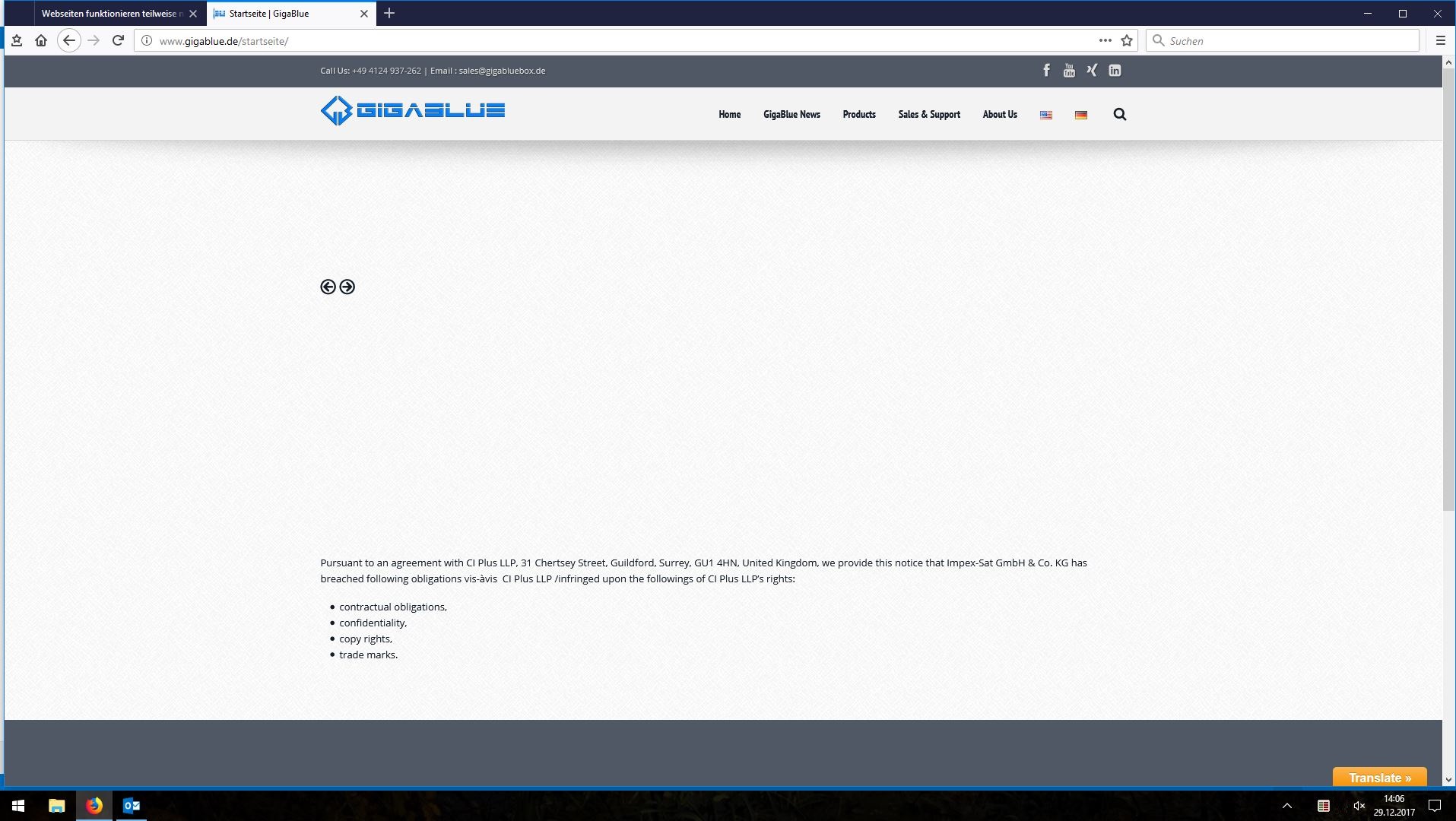

So sieht die Seite hier in einem neuen Profil aus:
[attachment=0]Screenshot (330).jpg[/attachment]
Alle Button und der Slider funktionieren einwandfrei.
So sehe ich die Seite auch, in meinem Arbeitsprofil...
und bei mir so. Keinerlei Grafik (Animationen) und auch auf weiteren Seiten funktionieren einige Buttons nicht.
[attachment=0]Test.JPG[/attachment]

Besten Dank an alle!!!! Nachdem ich ein neues Profil mit dem Profilmanager erstellt habe, läuft alles zu meiner vollen Zufriedenheit. Selbst Buttons, bei denen mir gar nicht aufgefallen ist, dass sie animiert sind, funktionieren.
