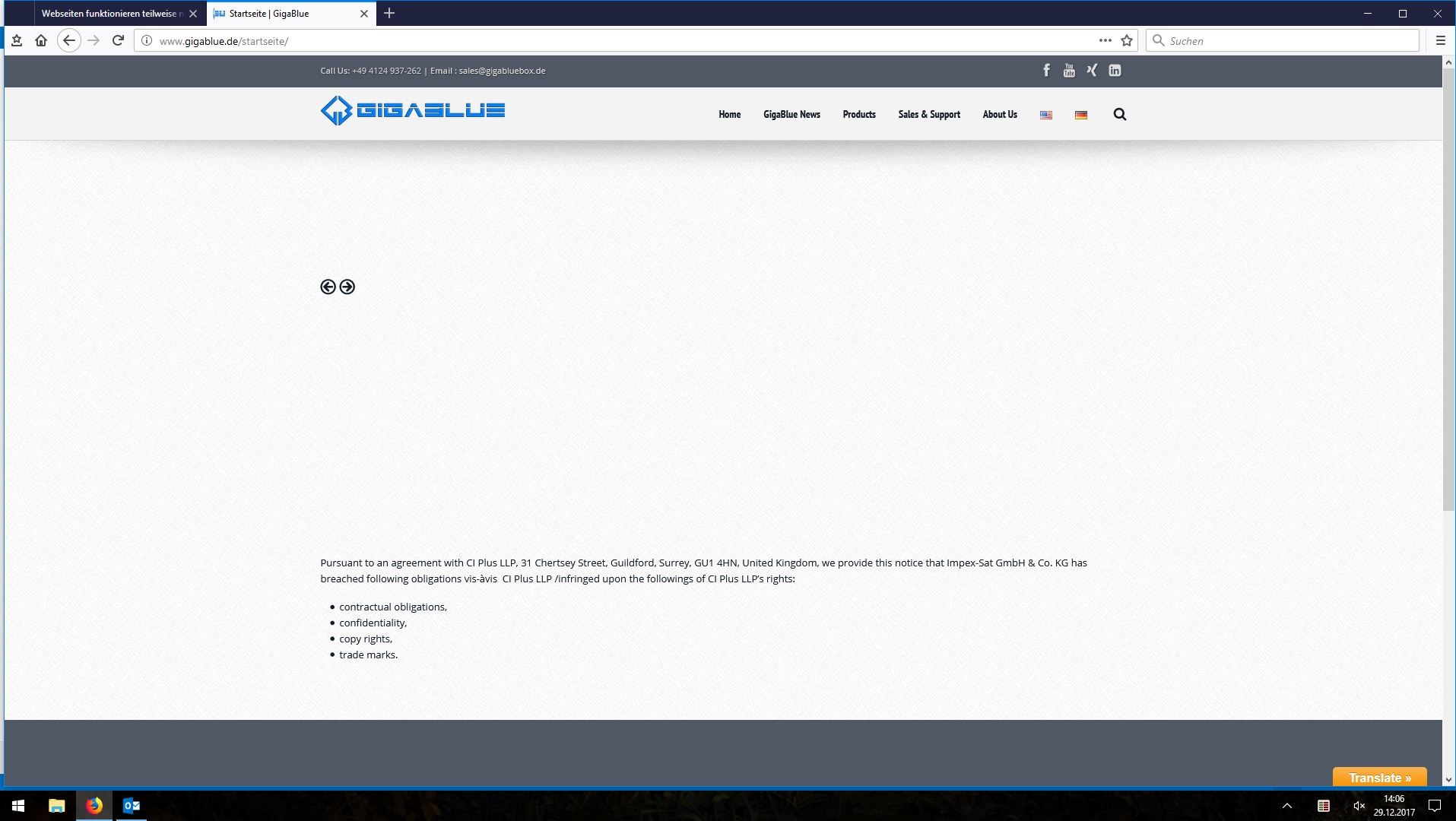

    Hallo Freunde!
    Ich hab den Fehler gefunden. War eine etwas aufwendige Suche, aber damit andere, die das gleiche Problem haben, davon profitieren können, hier das Ergebnis.
    Ich wollte damals die DOM-Cookies aussperren (Werbung) und habe in der Config "dom.indexedDB.enabled" auf "false" gesetzt. Das war der Fehler. Seitdem lief die Grafik nicht mehr richtig. Warum mir das damals nicht gleich aufgefallen ist, weiß der Geier.
    Jetzt zurückgesetzt auf "true" und die Grafik läuft wieder einwandfrei. :D

    und bei mir so. Keinerlei Grafik (Animationen) und auch auf weiteren Seiten funktionieren einige Buttons nicht.
    [attachment=0]Test.JPG[/attachment]

    sorry, hier der Link, den ich vergessen hab: http://www.gigablue.de/startseite/ und fast alle folgenden Seiten, teils ohne Grafik oder Buttons funktionieren nicht.
    Ich werde mal nach und nach weitere Seiten einfügen (wenn ich dran denke :P ).
