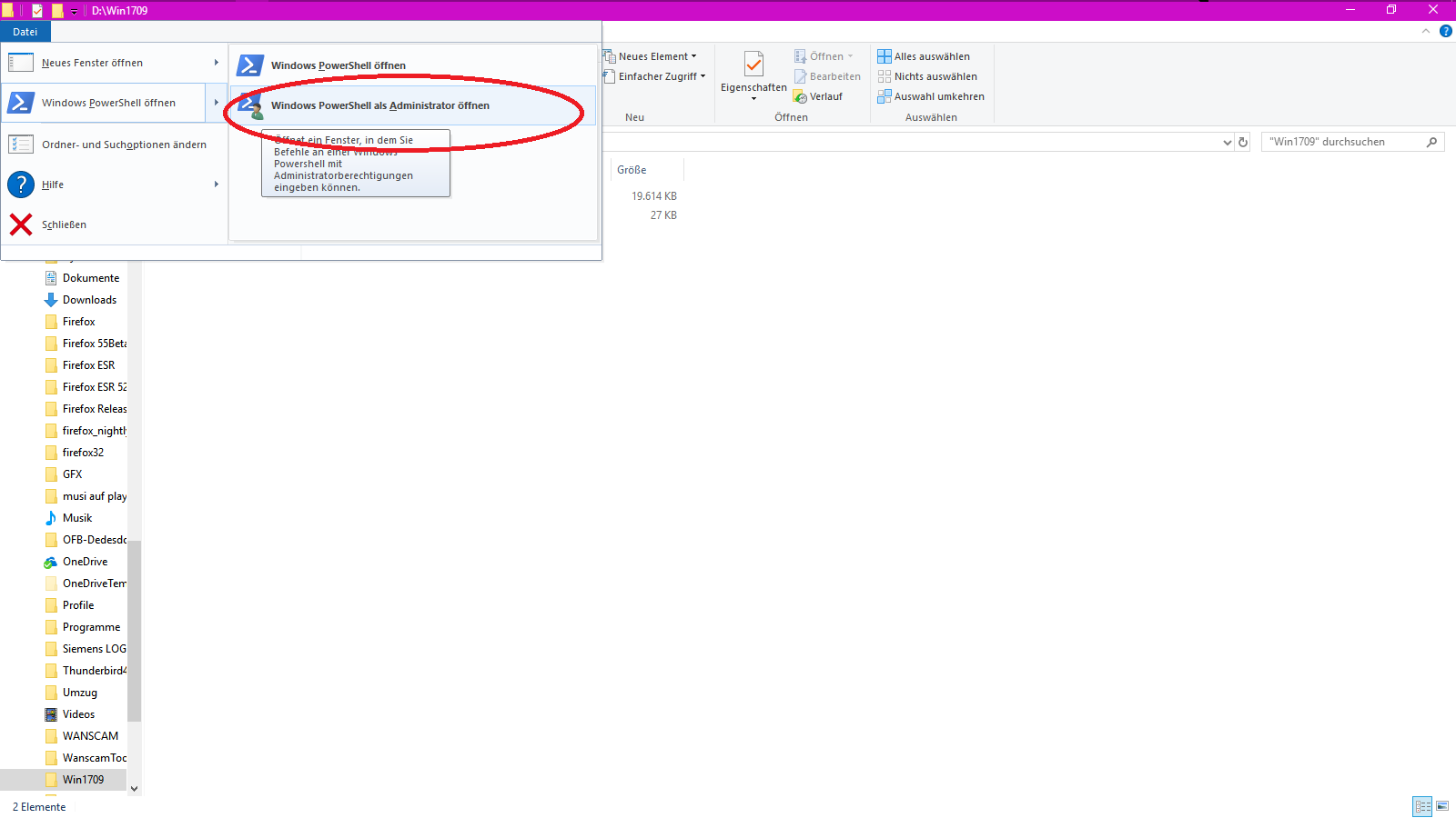

● Dann im Explorer in den Ordner mit den beiden Dateien wechseln und unter Datei die Powershell als Admin öffnen (Bild 1)
damit öffnet sich die Powershell genau in dem Ordner (z.B. Win1709).

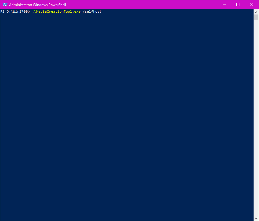

● folgenden Befehl eingeben (beachte den Punkt vorweg - Bild 2) :● nun wird das Media Creation Tool gestartet und prüft dein System und deine Lizenz und fängt darauf hin an die für dich

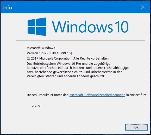

Es ist vollbracht! Ich habe jetzt auch 1709 16299.15
Hat es nicht getan. Die Powershell startete mit c:\windows. Ich musste mit cd in meinen Ordner wechseln.ZitatAlles anzeigen

[attachment=0]Winver 1709.jpg[/attachment] -

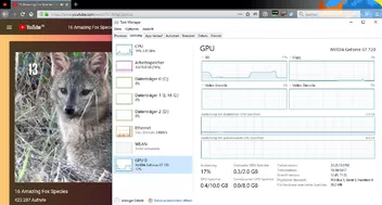

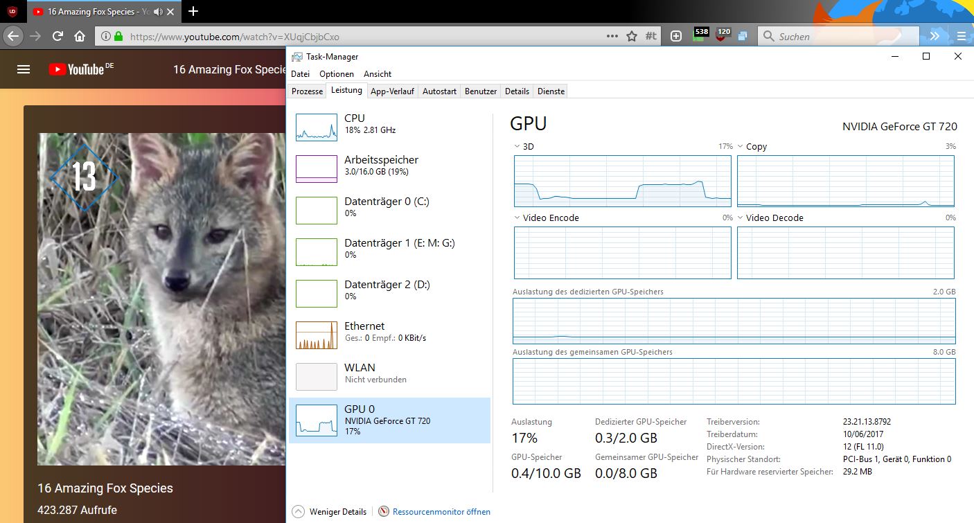

Sehr überrascht bin ich in Windows 10 Version 1709 (Build 16299.19) der Task-Manager [Leistung] GPU 0 .Die allerbesten Grüße, der_nachdenklicher
Jepp, ist ein neues recht nützliches Feature. Allerdings habe ich da bisher immer nur 0% Auslastung angezeigt bekommen. Intel HD 4000.

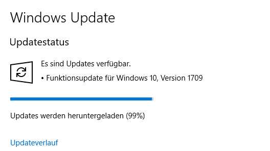

so siehts momentan bei mir aus...
[attachment=0]1709.jpg[/attachment]
Und das seit 15min, es hängt bei 99% :roll: was tun? -
was tun?
Einfach noch etwas Geduld haben....Danach erfolgt die Vorbereitung zur Installation, die dauert auch eine ganze Weile und man denkt er hat sich aufgehängt.
ok, wenn du das so sagst, ich geh mal kurz einkaufen
