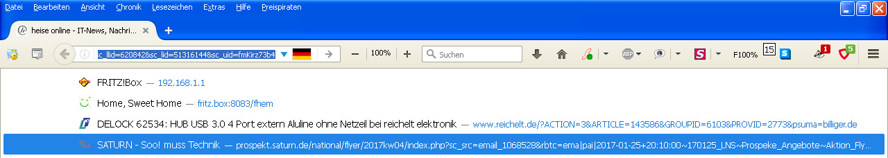

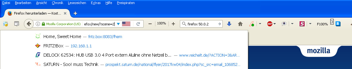

seit dem update ist das pull down Menü das aus der Adressleiste ausklappt riesig.
[attachment=0]Leiste.jpg[/attachment]
Wie kann ich das wieder zurück setzen bzw. verkleinern?
Ist mir einfach viel zu groß.

Aber nicht von der vorletzten Version, das ist schon eine ganze Weile so :wink:
Nutzt du evtl. die Erweiterung
Classic Theme Restorer :: Add-ons für Firefox
Damit könntest du das wieder ändern.
Alternativ geht das auch mit einem Code:
#PopupAutoCompleteRichResult{
max-width:800px!important;}
Den Wert musst du für dich dann anpassen.
Einzutragen in die Erweiterung Stylish oder der userChrome.css
https://addons.mozilla.org/de/firefox/addon/2108

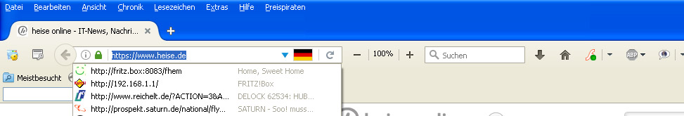

So nach einigem probieren, es liegt an oldbar dass das pull down Menü nicht mehr so dargestellt wird wie hier zu sehen.
[attachment=1]Leiste4.jpg[/attachment]

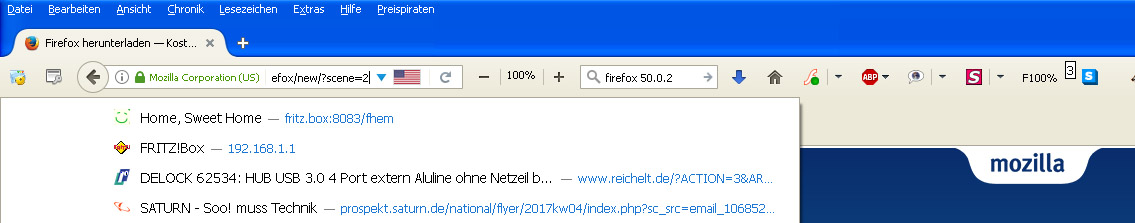

So bekomme ich es auch nicht wieder hin, nicht mit der userChrome.css (sieht dann so aus)
[attachment=0]Leiste 3.jpg[/attachment]
und auch nicht mit dem Classic Theme Restore.

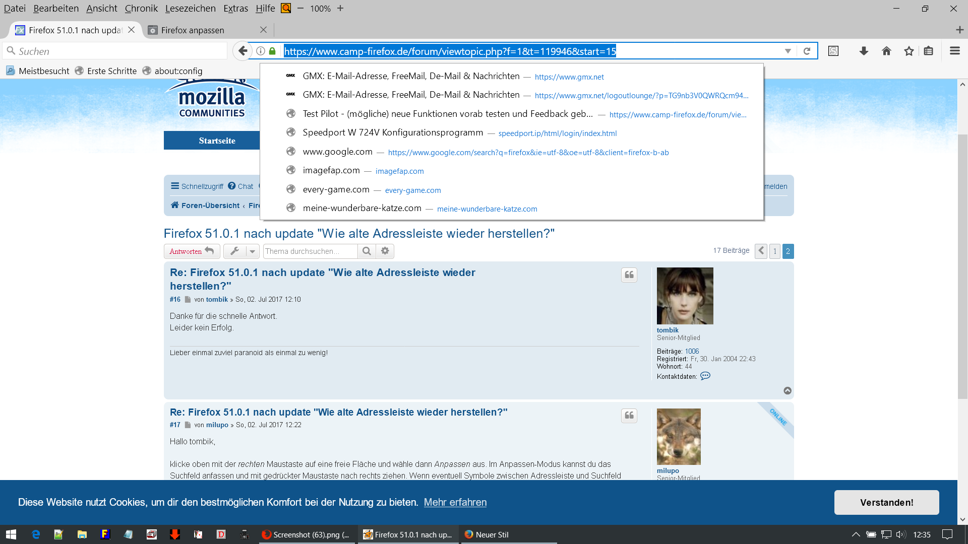

Hallo tombik,
klicke oben mit der rechten Maustaste auf eine freie Fläche und wähle dann Anpassen aus. Im Anpassen-Modus kannst du das Suchfeld anfassen und mit gedrückter Maustaste nach rechts ziehen. Wenn eventuell Symbole zwischen Adressleiste und Suchfeld geraten, musst du das Suchfeld nochmals anfassen und ein Stückchen nach links ziehen, damit es direkt rechts neben der Adressleiste ist.
Leider kein Erfolg.

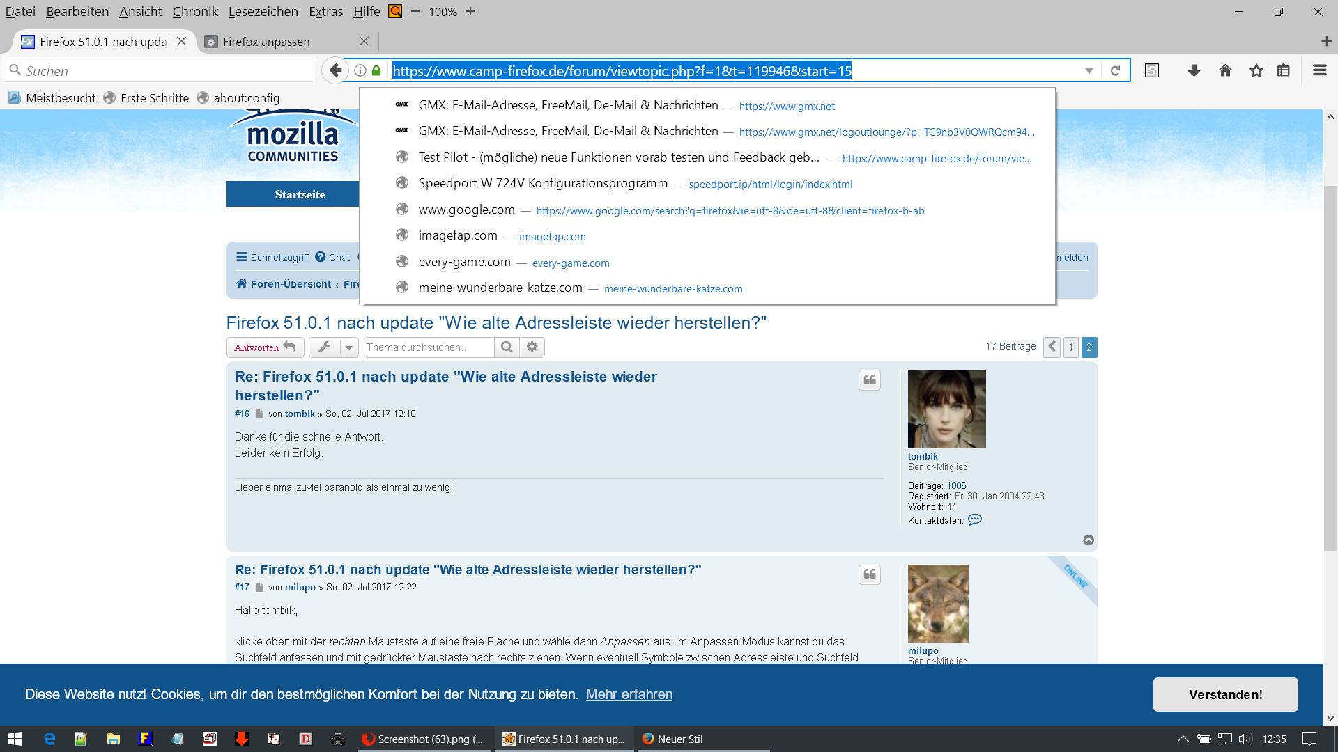

Sieht hier so aus wenn ich die Suchleiste nach links verschiebe:
[attachment=0]Screenshot (64).png[/attachment]
@ milupo:
Danke für diesen Tipp, aber ganz so neu bin ich ja nun nicht.
Es gibt gute Gründe, warum MEIN Suchfeld links ist und da soll es auch bleiben.
Sorry.
Aber: oben links habe ich das Suhfeld, d.h. meine Adressleiste fängt erst später an.
Weiss jemand, welchen Code ich einfügen muss, damit das Pulldownmenü nicht linksbündig anfängt, sondern erst nach xx Pixeln?
Also alles nach rechts verschieben sozusagen?
Habe ich das falsch verstanden? Ich verstehe das so, das tombik das Suchfeld wieder rechts neben der Adressleiste haben will.
