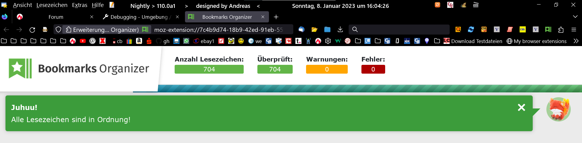

  • Defekte Lesezeichen:
    Duplikate:
    Fehlende Namen:
    Ist der Button immer anklickbar
    Alle Button sind anklickbar unter Berechtigungen, Einstellungen und auch das Hintergrundskript lässt sich de/aktivieren.

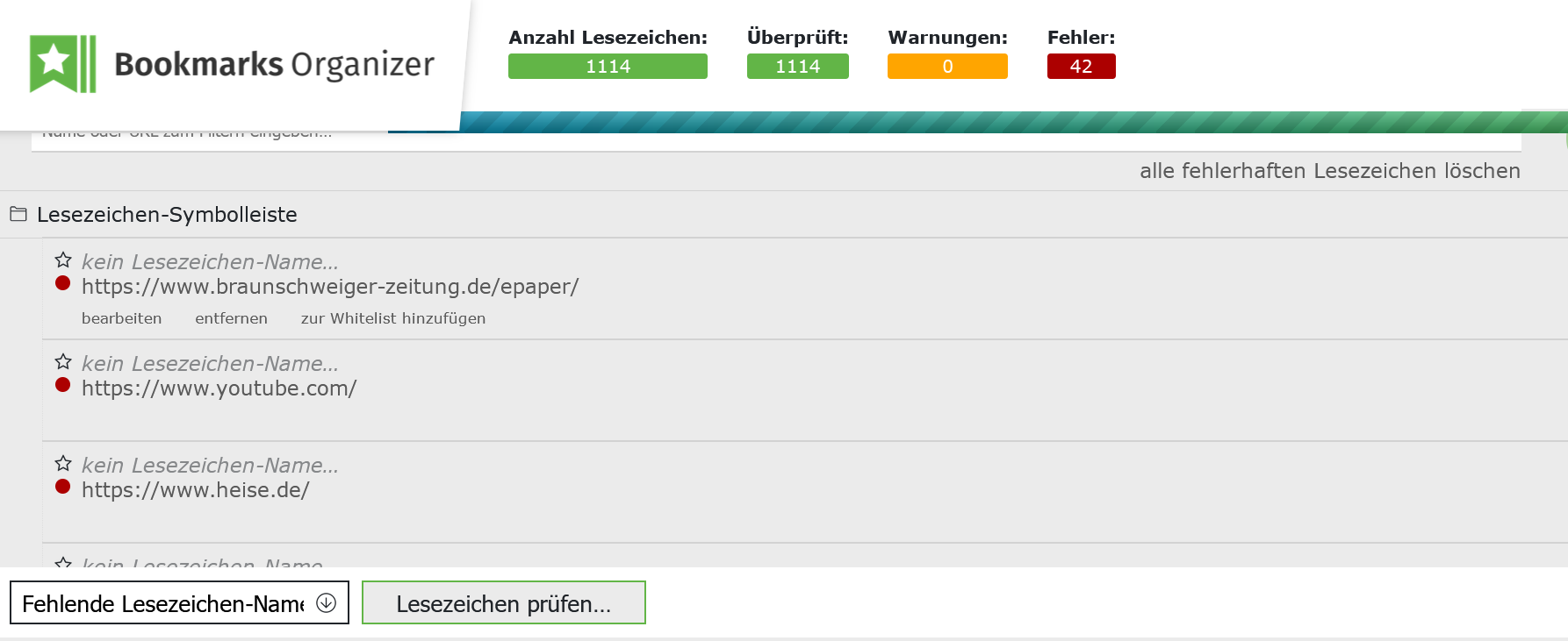

    Suche nach Fehlende Lesezeichen-Namen ergibt:
    Ich habe die meisten Namen selber ausgeblendet!
    Wenn ich jetzt rechts auf: alle fehlerhaften Lesezeichen löschen klicke, werden die dann auch entfernt?
    Fehlerhaft sind sie ja eigentlich nicht, nur eben ohne Text/Namen :/

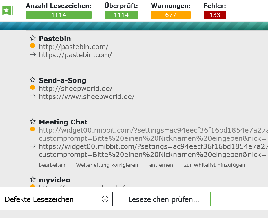

    Nach einem erneuten Scan habe ich erst die Weiterleitungen angeklickt, und dann alle fehlerhaften löschen.
    Ergebnis:
    Danach einen weiteren Scan gemacht.
    Und obwohl ja alles vorher gelöscht wurde, bekomme ich wieder Fehler angezeigt.
    Nach einem weiteren Scan ist aber alles OK.

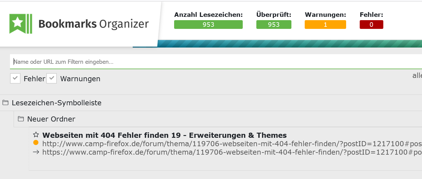

  • Ein neues Lesezeichen mit Http statt Https wird sofort erkannt:
    Ich habe jetzt extra mal den Ordner chrome deaktiviert.
    Also keine Skripte und CSS Codes aktiv.
    Neuer Scan ergibt:

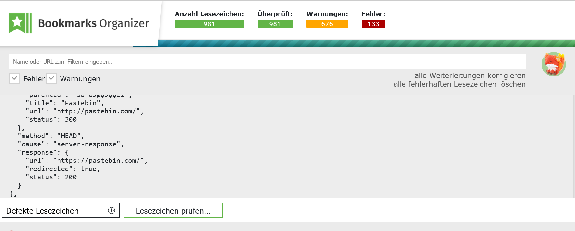

    Dieses untere Skript, soll das so angezeigt werden?
    Rechts ist auch ein Scrollbalken dafür, für weitere Einträge.
