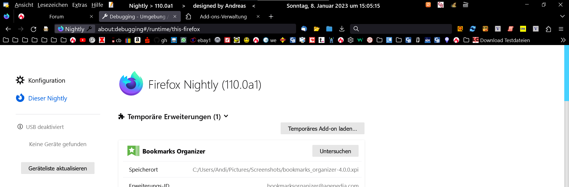

    Rechtsklick, Ziel speichern unter. Die XPI-Datei muss dann via about:debugging geladen werden, da nicht signiert. Oder, falls Firefox Nightly genutzt wird, die Signaturpflicht deaktivieren. Dann geht's auch über about:addons.
    Eine ausführliche Beschreibung der Änderungen wird mit der finalen Version kommen. Die Kurzfassung ist, dass das meine erste Manifest v3-Erweiterung ist (daher wird mindestens Firefox 109 benötigt) und die technisch notwendige Berechtigung zum Zugriff auf die Website-Daten (benötigt, um Websites aufrufen zu können) jetzt zur Laufzeit angefragt wird. Darüber hinaus gab es noch einige andere Verbesserungen unter der Haube. Deswegen soll der Fokus beim Testen vor allem darauf liegen, ob noch alles mindestens genauso gut wie vorher funktioniert. Wenn ein bestimmtes Lesezeichen falsch erkannt wird, kann mir das gerne auch mitgeteilt werden, die Wahrscheinlichkeit ist aber sehr hoch, dass das in der aktuellen Version genauso ist, weil sich an der Erkennung der Lesezeichen nichts geändert hat.

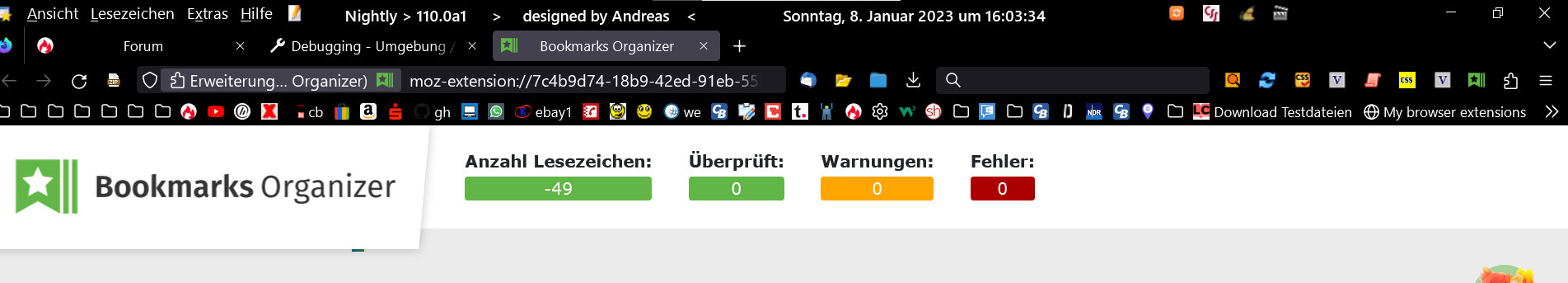

    Hintergrund zum Problem mit dem fehlerhaften Zähler / Manifest v3
    Um etwas Hintergrund zum Problem mit dem fehlerhaften Zähler zu geben beziehungsweise, was ich hinsichtlich Manifest v3 andeutete: Ein wesentlicher Bestandteil einer Erweiterung ist ein sogenanntes Hintergrundscript. Dieses war mit MV2 permanent aktiv. Mit MV3 wird dieses deaktiviert, sobald es nicht mehr benötigt wird. Für den Nutzer ist das gut, weil das bedeutet, dass MV3-Erweiterungen, die nicht aktiv sind, weniger Ressourcen beanspruchen. Als Entwickler einer Erweiterung heißt das, dass man ein Problem hat, wenn man das Hintergrundscript nutzt, um einen internen Status nur über Variablen zu halten. Denn sobald das Hintergrundscript wieder benötigt wird, wird dieses neu gestartet und jeder interne Status geht damit verloren. Man muss also schauen, dass man sich notwendige Daten entweder anders merkt oder neu berechnet, sobald die entsprechende Information benötigt wird.
    Für den Zähler bedeutete das: Hat man sofort nach der Prüfung die fehlerhaften Lesezeichen gelöscht, war das kein Problem mit dem Zähler. Sobald man aber einen kurzen Moment gewartet hat, wurde das Hintergrundscript deaktiviert und erst mit dem Löschen-Befehl wieder aktiviert, womit der interne Zähler aber nicht mehr die korrekte Anzahl beinhaltete, sondern auf 0 zurückgesetzt war. Und damit war der neue Wert nicht länger (Alter Wert - Gelöschte Lesezeichen), sondern (0 - Gelöschte Lesezeichen), darum die negative Zahl.
    Positiver Nebeneffekt: Der Bugfix dafür hat gleichzeitig den schon immer vorhandenen Fehler behoben, dass wenn ein Lesezeichen-Ordner mit mehr als einem Lesezeichen gelöscht wurde, der Zähler nur um eins reduziert worden war.

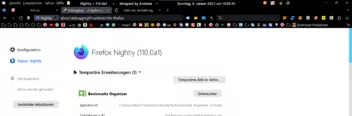

    Aus dem, was ich in den zwei vorherigen Abschnitten erklärt habe, ergibt sich auch ein Test-Fokus: Könnt ihr bitte auch unten im Auswahlfeld zwischen den Suchmodi wechseln, Lesezeichen hinzufügen und entfernen, über den Add-on Manager auch mal die Berechtigung aktivieren und deaktivieren,vielleicht auch mal bewusst das Hintergrund-Script beenden (das geht über about:debugging über die Schaltfläche „Hintergrundscript beenden“ und was euch sonst noch einfällt? Wichtig ist dabei: Ist der Button immer anklickbar, wenn er es sein sollte, oder irgendwann, wenn er das nicht sein sollte? Oder ist der Button anklickbar, aber es funktioniert etwas nach bestimmten Schritten plötzlich nicht mehr?

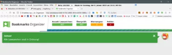

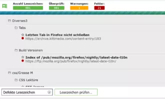

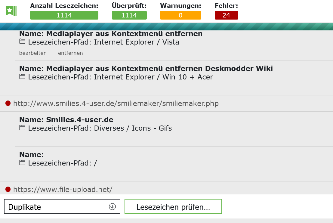

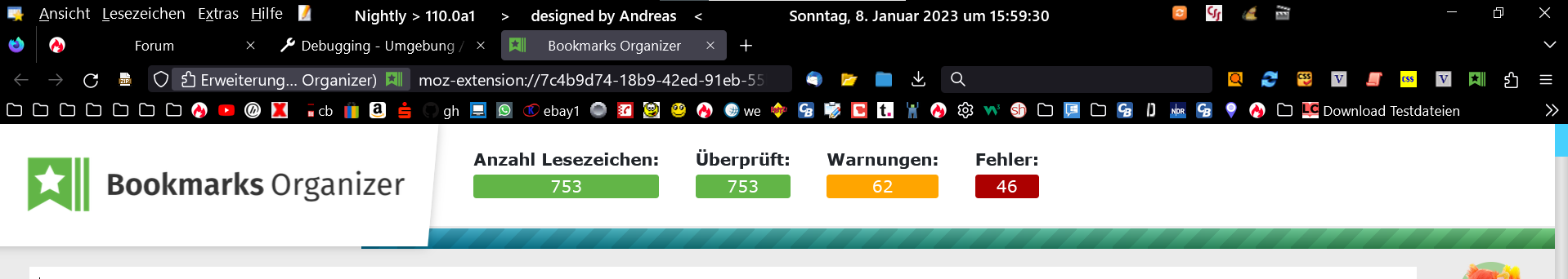

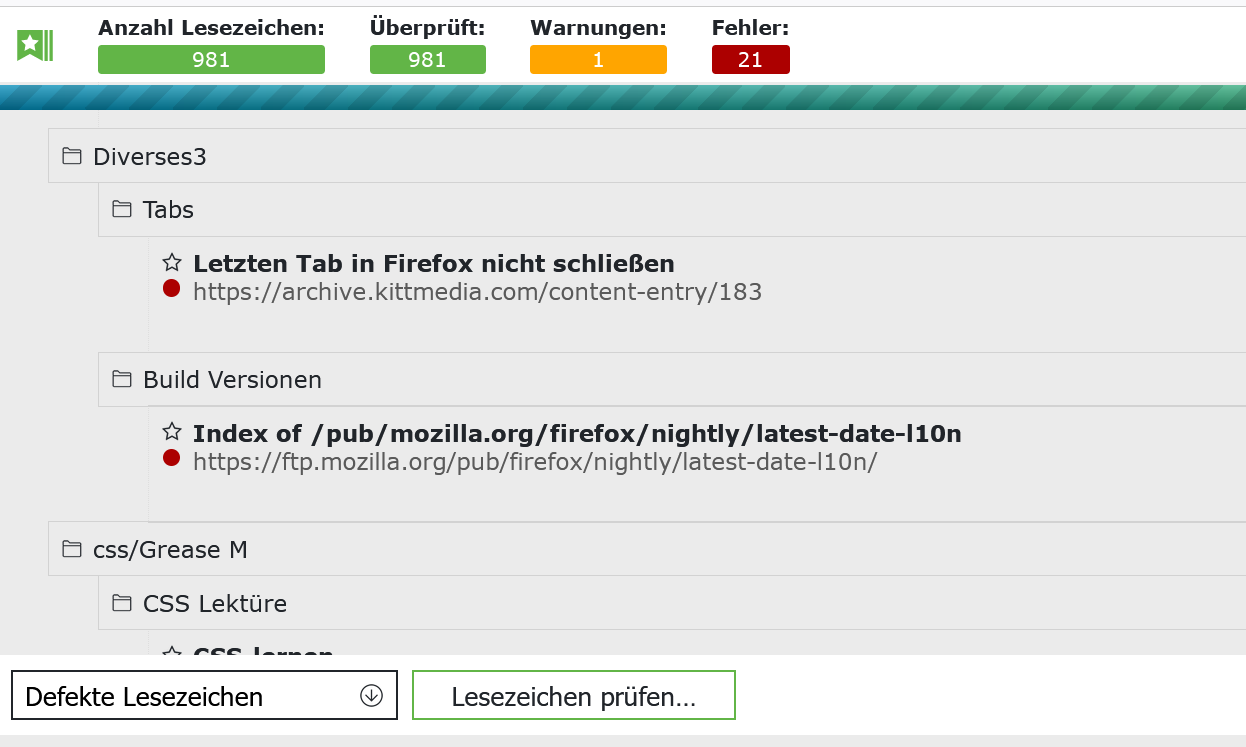

  • Defekte Lesezeichen:
    Duplikate:
    Fehlende Namen:
    Alle Button sind anklickbar unter Berechtigungen, Einstellungen und auch das Hintergrundskript lässt sich de/aktivieren.

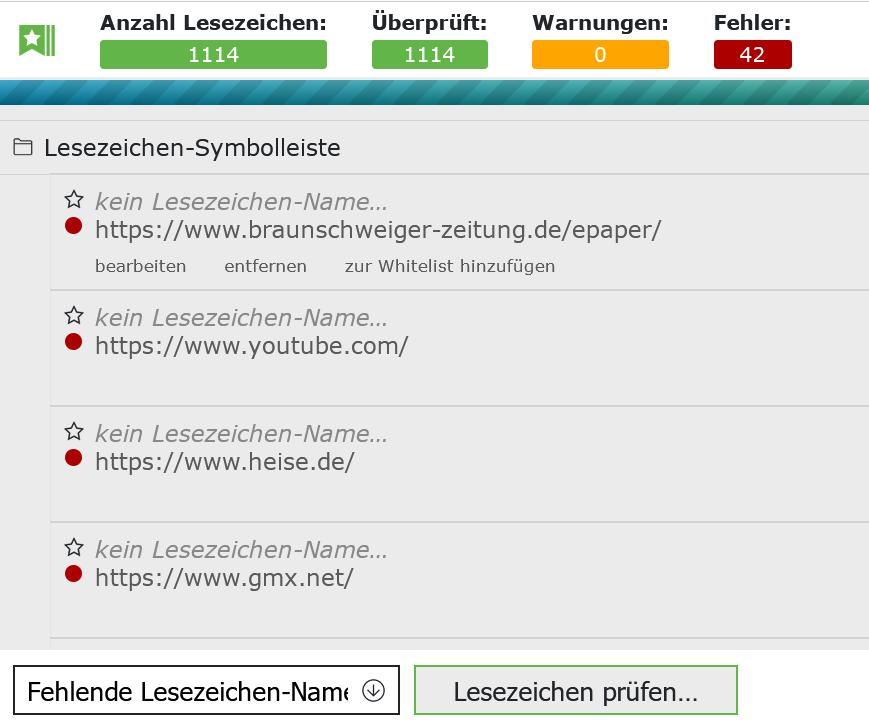

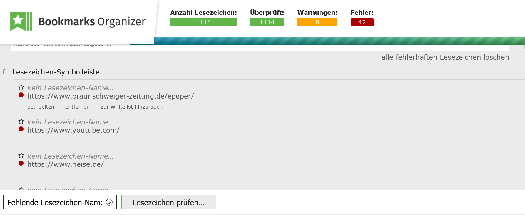

    Suche nach Fehlende Lesezeichen-Namen ergibt:
    Ich habe die meisten Namen selber ausgeblendet!
    Wenn ich jetzt rechts auf: alle fehlerhaften Lesezeichen löschen klicke, werden die dann auch entfernt?
    Fehlerhaft sind sie ja eigentlich nicht, nur eben ohne Text/Namen :/

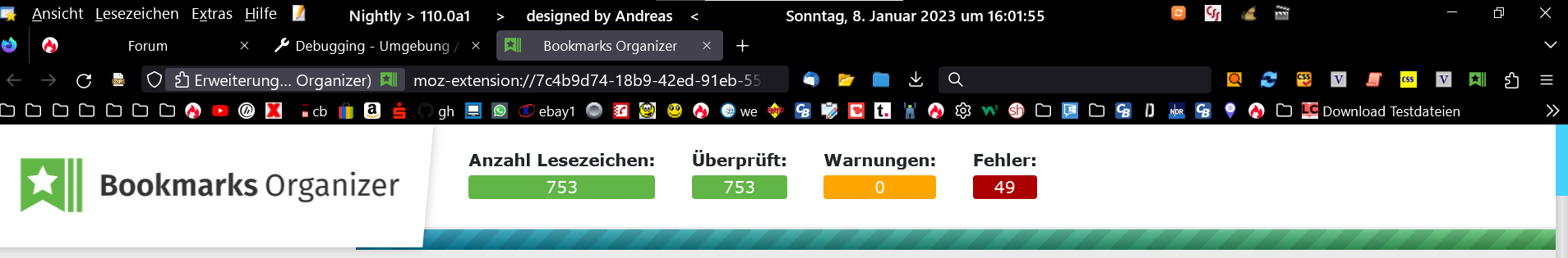

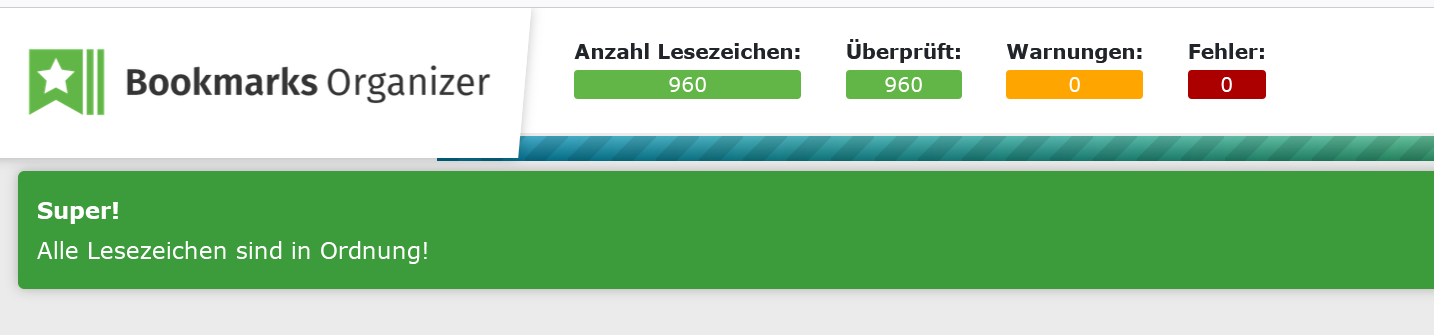

    Nach einem erneuten Scan habe ich erst die Weiterleitungen angeklickt, und dann alle fehlerhaften löschen.
    Ergebnis:

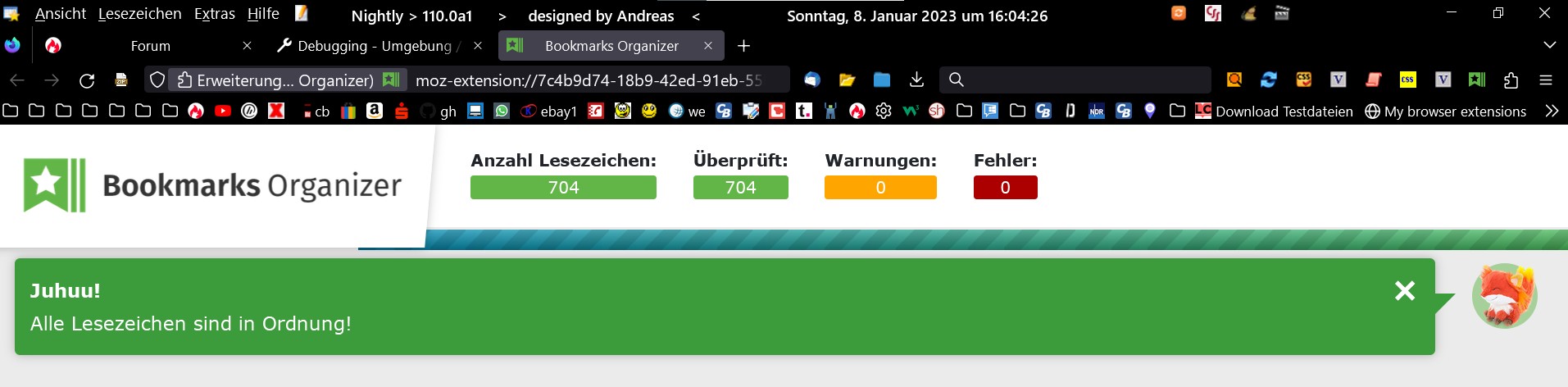

    Danach einen weiteren Scan gemacht.
    Und obwohl ja alles vorher gelöscht wurde, bekomme ich wieder Fehler angezeigt.
    Nach einem weiteren Scan ist aber alles OK.
    Mein Laptop    Meine Add-ons
    Einmal editiert, zuletzt von 2002Andreas (8. Januar 2023 um 18:33) aus folgendem Grund: Ein Beitrag von 2002Andreas mit diesem Beitrag zusammengefügt.

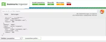

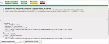

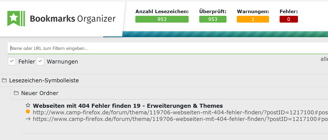

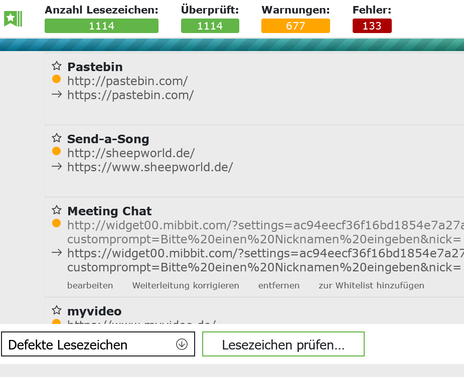

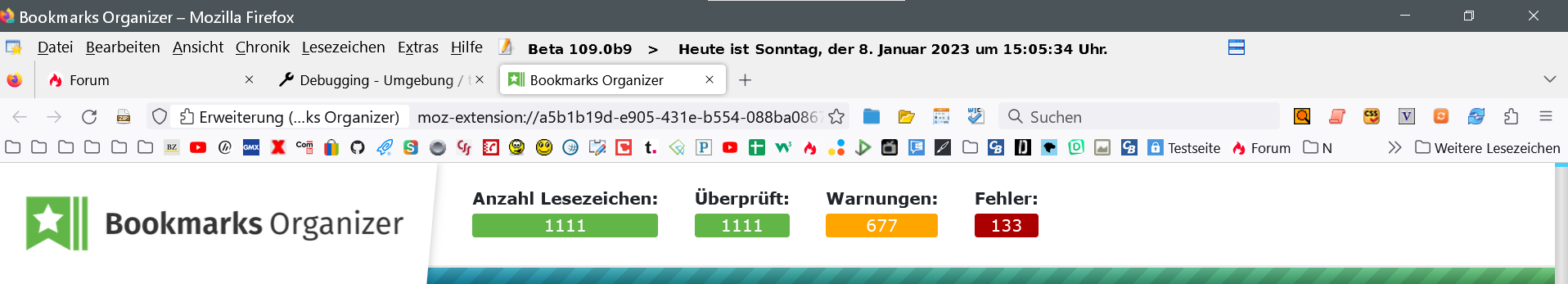

  • Ein neues Lesezeichen mit Http statt Https wird sofort erkannt:
    Ich habe jetzt extra mal den Ordner chrome deaktiviert.
    Also keine Skripte und CSS Codes aktiv.
    Neuer Scan ergibt:

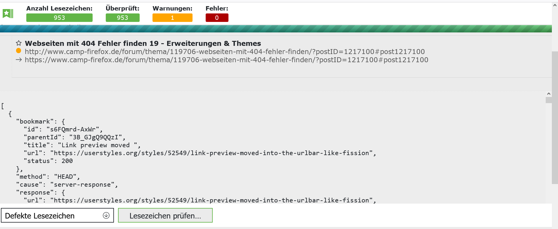

    Dieses untere Skript, soll das so angezeigt werden?
    Rechts ist auch ein Scrollbalken dafür, für weitere Einträge.
    Einmal editiert, zuletzt von 2002Andreas (8. Januar 2023 um 19:01) aus folgendem Grund: Ein Beitrag von 2002Andreas mit diesem Beitrag zusammengefügt.
