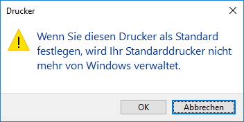

  • Zitat von discipuli
    jetzt muss ich noch was über Win 1064 bit erfahren
    Immer wenn ich einen Drucker als Standard definiere kommt diese Meldung
    Gehe in den Windows-Einstellungen zu Geräte - Drucker und Scanner und stelle diese Einstellung auf aus:
    [attachment=0]Einstellungen.png[/attachment]
