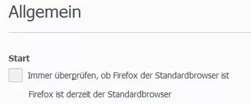

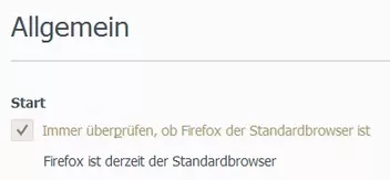

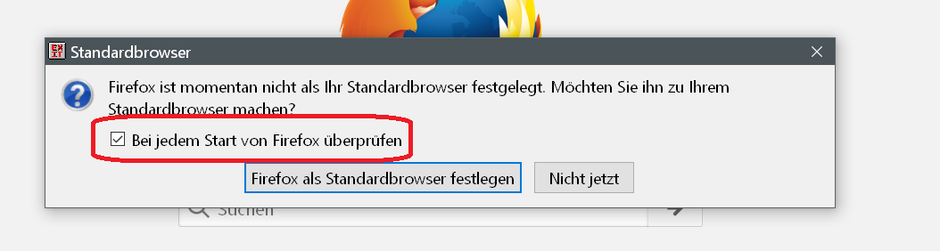

    2) Im alten Profil habe ich bei den FF-Einstellungen/Allgemein/Start keinen Haken bei Immer überprüfen ..., (Firefox ist Standard-Browser). Im neuen Profil ist der Haken bereits gesetzt, ich kriege ihn aber nicht wech, obwohl es anschließend auch hier heißt Firefox ist Standard-Browser.

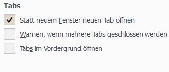

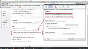

    3) Ebenfalls bei den FF-Einstellungen/Allgemein/Tabs fehlt im neuen Profil die Option Warnen wenn das gleichzeitige Öffnen mehrerer Tabs ... zum An-/Wegklicken. Hatte ich zwar nicht gesetzt, weiß aber nicht, ob diese Option jetzt aktiv ist oder nicht.

    Soll der Fx denn dein Standardbrowser sein?

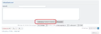

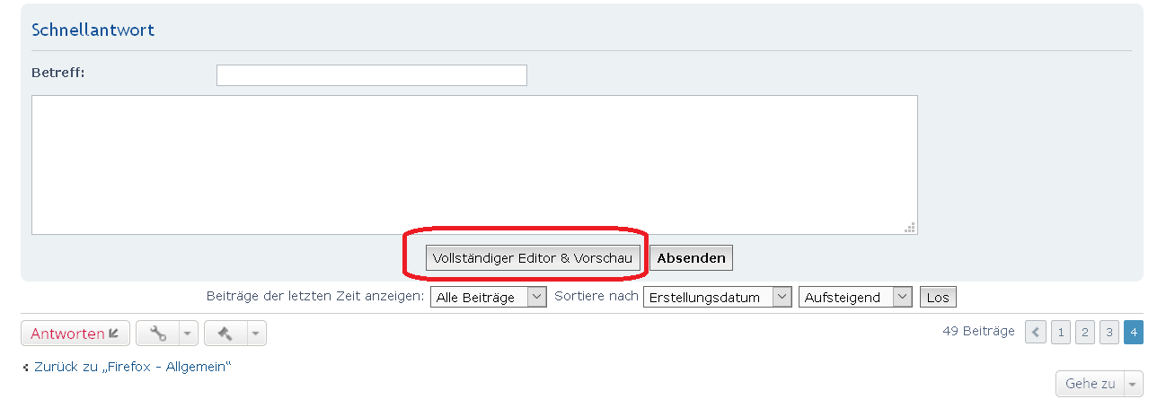

    Du musst dazu hier im Antwortfenster unten den vollständigen Editor öffnen, und dann auf den Button: Dateianhänge klicken und dann auf Dateien hinzufügen und in deinem System danach suchen.
    [attachment=0]Vollständiger Editor.png[/attachment]
    Zu 3:

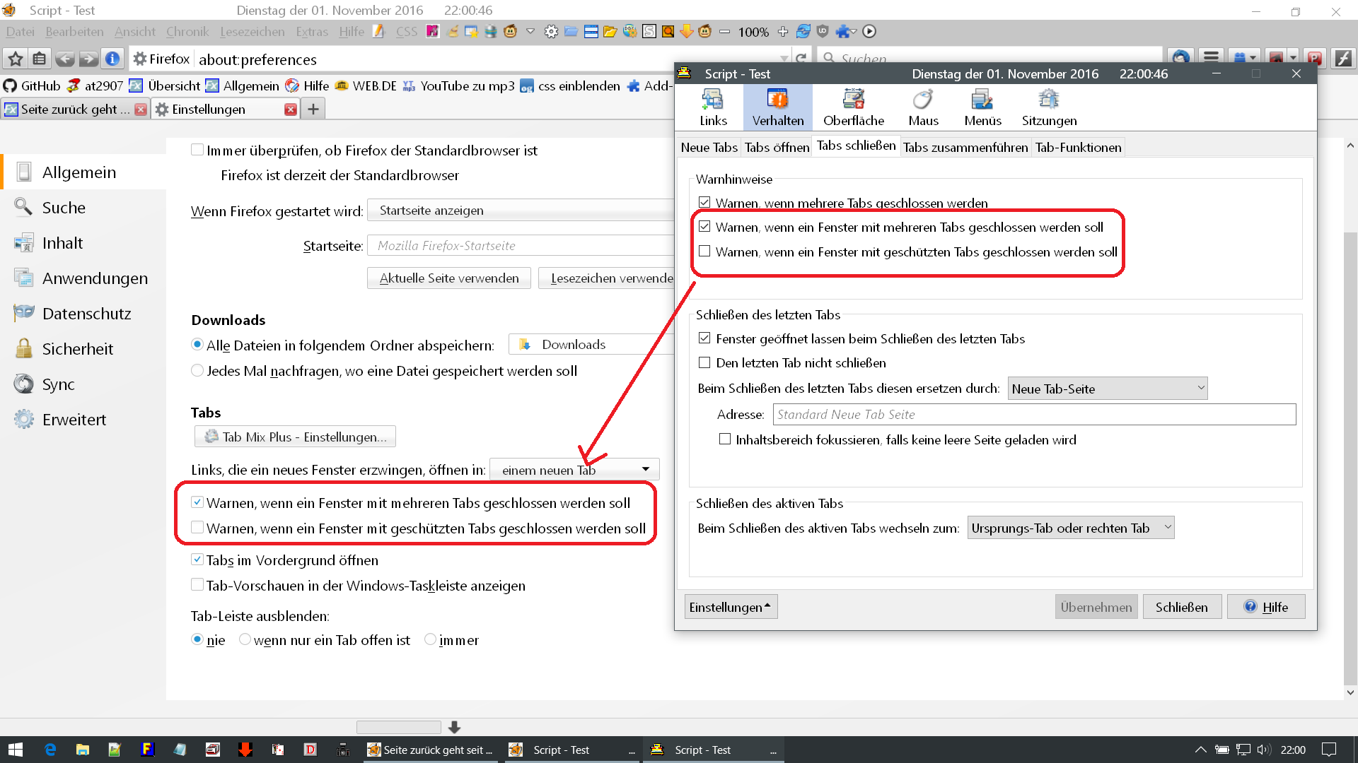

    Die Einstellung kommt durch die Erweiterung TabMixPlus.
    [attachment=1]Screenshot (183).png[/attachment]
  • Ja, FF ist Standard-Browser.
    Die Erweiterung TabMixPlus habe ich nicht installiert.
    Danke für den Tipp mit den Bildern. Füge hier gleich mal jeweils 2 aus dem alten und neuen Profil ein (es sind wohl nur max. 3 Bilder möglich, mache hier erst zwei, dann neuen Post mit den beiden anderen:
    Altprofil1
    [attachment=1]1alt.jpg[/attachment]
    Neuprofil1
    [attachment=0]Bild046.jpg[/attachment]
  • Zitat
    "Warnen wenn das gleichzeitige Öffnen mehrerer Tabs Firefox verlangsammen könnte"
    Diese Meldung erscheint wenn du mehr als 15 Tabs auf einmal öffnen willst. Wenn du dann in der Meldung den Haken entfernst für diesen Hinweis, dann erscheint der Eintrag wie in deinem Altprofil unter Einstellungen.
    Wenn du dann unter Einstellungen den Haken reinsetzt, ist der Eintrag nach einem Neustart vom Fx nicht mehr vorhanden.
    D.h., du wirst wieder gewarnt ab 15 Tabs.
    Den Wert 15 kannst du in about:config mit diesem Eintrag ändern:
    browser.tabs.maxOpenBeforeWarn
  • Road-Runner: Im alten Profil konnte ich den Haken sowohl setzen als auch entfernen, im neuen geht hier nix mehr.
    viPer20: Supi, das hat geholfen. Steht so auch im alten Profil. Da soll mal einer drauf kommen.
