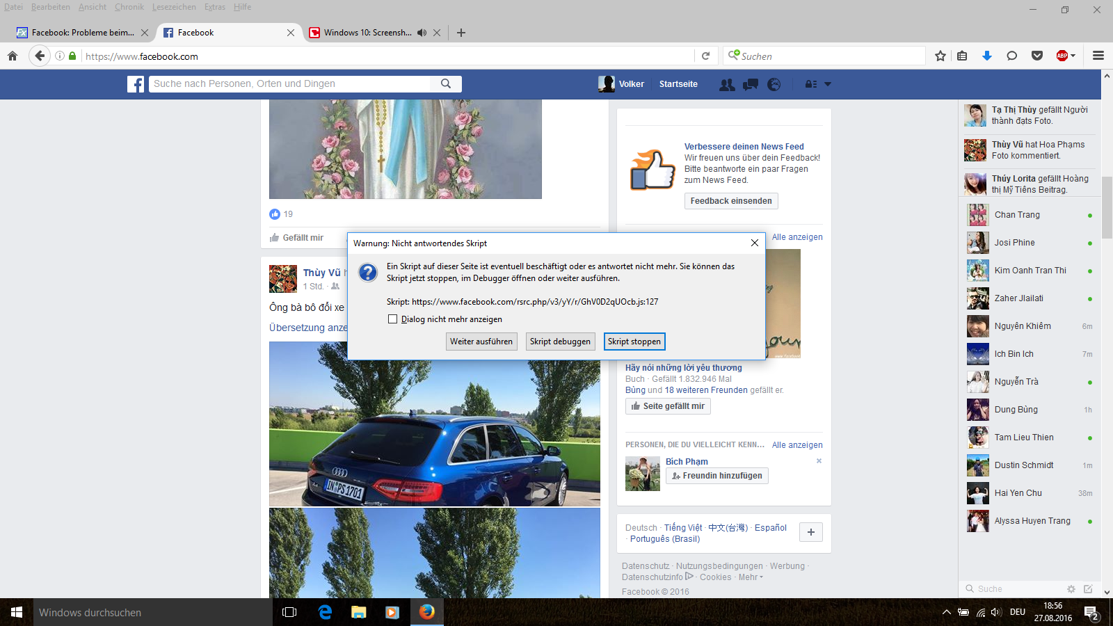

    Ich habe ein anderes Problem mit Firefox und Facebook.
    Seit einiger Zeit hängt Firefox und ich bekomme die Meldung " Keine Rückmeldung" angezeigt. Kurz darauf erscheint dann ein Fenster mir der Meldung "Nicht ausführbares Skript".
    Vor 2 Tagen hatte ich einen Festplattencrash. Neu eingebaute Festplatte, frisch installiertes Betriebssystem, frisch installierter FF, da ich alles durch den Crash verloren habe. Das Problem ist immer noch das Gleiche...
    Was kann ich noch tun? Es nerft langsam sehr. Ich lebe in Vietnam und Facebook ist fast die einzigste Möglichkeit mit meinen Kindern und meinen Freunden in Kontakt zu bleiben.

    Poste mal einen Screenshot von dieser Meldung.

    Screenshot habe ich gemacht. Ich hoffe es klappt mit dem anhängen.

  • Das mit der Laufzeiterhöhung habe ich schon probiert. Ergebnis gleich Null.
    Webroot Spy Sweeper nutze ich nicht.
    Ich werde es jetzt mit YesScript probieren, vielleicht bringt es was.
    Danke dir.... und viele Grüße aus Hanoi
  • Ich habe das mit diesem YesScript ausprobiert. Wenn ich das für Facebook einstelle, kann ich Facebook nicht mehr öffnen. Hast du noch eine andere Idee?

    Firefox dürfte auch auf dem neuesten Stand sein hoffe ich.
    Ich fang mal systematisch an:
    Zwar hast du FF neu installiert, aber ich würde trotzdem auch mal ein neues Profil erstellen:
    1. Versuch mal ein neues Profil zu erstellen für deinen Firefox:
    Erstellen Sie nun das neue Profil. Tippen Sie dazu bei gedrückter „Windows-Taste“ auf „R“. Tippen Sie im Anschluss den Begriff „firefox.exe –ProfileManager“ ein. Klicken Sie auf „OK“.
    Mach den Haken bei "Beim Start nicht nachfragen" weg, damit du leicht auswählen kannst.
    2. versuch jetzt mal bei Facebook mit deinem neuen Profil herumzusurfen.
    3. welche Addons hast du, Flash Video Downloader sehe ich z.b.
    sind die alle auf dem neuesten Stand ?
    Versuche sie alle zu deaktivieren und geh dann wieder auf Facebook. Klappt es jetzt ?
    Hast du eventuell spezielle Toolbars installiert ?

    5. den Artikel mit der Laufzeiterhöhung hast du gelesen, hier wird z.b. ein höherer Wert von 30 empfohlen:
