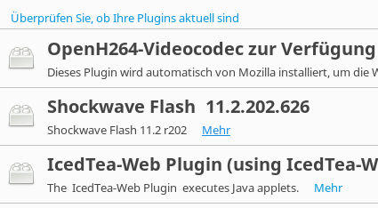

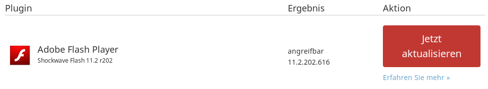

  • @ Boersenfeger - hier etwas off-topic, aber ...
    Seit dem update auf FF47... ist auch der FlashPlayer etwas "neben der Kapp" :mrgreen:
    Als Beispiel:
    Wenn ich auf meine plugins gehe und mir FlashPlayer dort ansehe, dann wird mir folgendes angezeigt:
    FlashPlayer updaten - FlashPlayer ist aktuell :-??
    [attachment=1]Screenshot_20160625_185453.png[/attachment]
    [attachment=0]Screenshot_20160625_185432.png[/attachment]

  • Du hast neben uBlock Origin auch noch AdblockPlus installiert, wenn auch nicht aktiv...
    Deinstalliere AdBlockPlus.. beende Firefox, öffne den Profilordner, entferne aus dem Unterordner extension-data, die Daten, die mit AdBlock gekennzeichnet sind. Starte Firefox neu und teste..
    BTW 1: Trenne dich auch gleich noch von der Erweiterung WOT und überlege ob du nicht auch noch den Wechsel zu uMatrix statt NoScript vornimmst..
    BTW 2: Der Plugin-Check im Fuchs hat noch nie fehlerfrei funktioniert...
    Nutzt du nicht Windows als BS?
    Dafür wäre nämlich Flashplayer 21... aktuell; ich nutze die Betaversion...

  • Ich tippe eher auf Linux als Betriebssystem, da in der Liste der Plugins eines mit Namen Icedtea auftaucht.
    IcedTea ist ein vom Linux-Distributor Red Hat initiiertes Gemeinschaftsprojekt zur Entwicklung freier Java-Plattformsoftware.
    Aus Wikipedia
    Außerdem ist Flash 11.2.202.xxx die letzte für Linux verfügbare Version.
