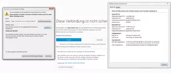

    Bild1: Beweis, dass das Zertifikat eingespielt wurde

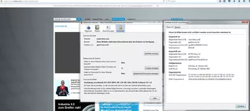

    Bild2: Webseite wird aufgerufen -> SEC_ERROR_UNKNOWN_ISSUER OBWOHL das Zertifikat 100% eingepflegt wurde und auch gültig ist.

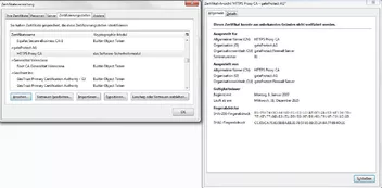

    Bild3: Ausnahmeregel hinzugefügt -> Aussteller und webseite für die das Zertifikat ausgestellt wurde stimmen 100% überein.
