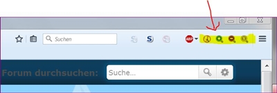

NoSquint Plus-Symbole lassen sich nicht ausblenden (gelöst)
  • NoSquint Plus hat in den letzten Tagen mehrfach eine Auffrischung/Update geliefert.
    Es funktioniert nun so wie das alte NoSquint,
    aber ich bekomme die Symbole nicht dauerhaft über Menü/Anpassen aus der Leiste.
    Beim nächsten Firefox-Start sind sie wieder da.
    Ich brauche und mag sie nicht dort. Hat jemand einen Tipp?
    Gruß emi
    [attachment=0]NoSquint Plus.JPG[/attachment]

  • Hmm, verstehe ich nicht :-??
    Bei dir ist nur ein Symbol zusehen, bei mir sind es vier, und ich möchte keines.
    Woran könnte das liegen?

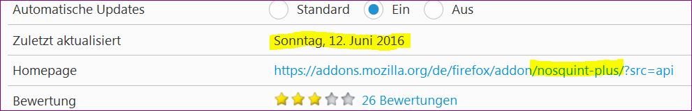

  • Danke Andreas,
    Gerade wollte ich mir den Kopf zerbrechen und raus finden wo und wie ich das eintragen muss,
    oder ob ich wieder "dämlich" nachfragen muss :oops:
    da plopt die Seite von Baris Derin auf und zeigt ein neues Update:
    [attachment=1]NoSquint Plus.JPG[/attachment]
    Offensichtlich hat Baris Derin unser Problem verfolgt/erkannt und und daran gearbeitet. :klasse:
    Die Symbole lassen sich nun dauerhaft ausblenden.
