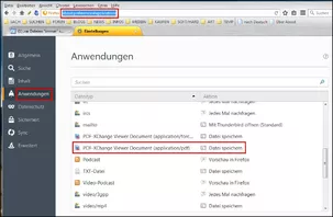

    Zitat von knarfeseig
    Allerdings mußte ich feststellen, daß sich pdf-XChange Viewer Document (application/pdf) nicht in meiner Liste befindet.
    Um diese Einstellung gehts:
    [Blockierte Grafik: http://fs5.directupload.net/images/160520/udletcsr.jpg]

  • Hallo Forum + Fox2Fox,
    also: Einstellungen - Anwendungen habe ich gefunden, "rar Archive" aber nicht! Deshalb kann ich dort auch keine Aktion ausführen.
