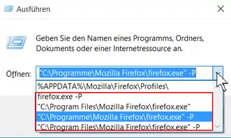

    Mit Windows Taste + R gebe ich "C:\Progam Files\Mozilla Firefox\firefox.exe" -P ein und lande aber nicht bei dem Bild wie in der Hilfe beschrieben mit der Profilauswahl.
    - Wie komme ich zu diesem Beispiel-Bild?

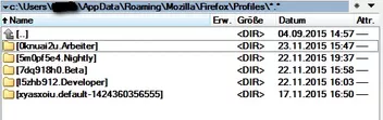

    Und das Bild zum erzeugen eines Benutzerprofil taucht nicht auf. Es wird statt dessen nur der Dateipfad zum profil angezeigt:
    C:\Users\-7\AppData\Roaming\Mozilla\Firefox\Profiles
    Kein Schema des Benutzerprofil!
    Wie komme ich daran? Kann somit auf kein anders Benutzerprofil wechseln.

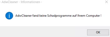

    Dann AdwareCleaner wurde durchgeführt:
    Danke für weiteres Vorgehen
  • du hast u.a. einen Hijacker auf deinem System. Ja genau, du sollst nach dem Suchlauf den Button "Löschen" klicken. Danach wirst du aufgefordert deinen Rechner neu zu starten. Lasse dies zu.

  • Adware cleaner zeigt nun keine störenden Programme an. Nach dem Löschen.

    Das Startbild der Profilauswahl tritt aber noch nicht auf. Sehe weiterhin nur die Ordner der Profile.

  • Ich verstehe nicht warum du den Profilmanager nicht öffnen kannst :-??
    Der Firefox muss dabei geschlossen sein!
    Entweder du benutzt das Suchfeld von Windows:
    Sie können den Profilmanager auch über das Suchfeld im Startmenü von Windows öffnen. Schließen Sie Firefox (falls geöffnet), drücken Sie die Windows-Taste Windows Key , geben Sie firefox.exe -P ein und drücken Sie die Eingabetaste.
    oder auch über das Ausführen Fenster per:
    "C:\Programme\Mozilla Firefox\firefox.exe" -P
    Versuch das bitte beides noch mal.
  • Hallo Andreas,
    Also ich benutzte immer Windows R !!
    Hatte nur OK oder Durchsuchen als Auswahl zum abschliessen
    Es gab paar Variantenbegriffe zum Eingeben. FF aus.
    Plötzlich klappt es. Da ist herrscht natürlich große Erleichterung. Glaub mir wg des gescheiterten Profilaufrufes habe ich ja Tage verschwendet. Da klicke ich schon alles durch, bevor ich poste. Wie auch immer...
    Der Profil Benutzer läßt sich jetzt auswählen!! Es erscheinen jetzt auch viele Passwörter, aber alle bis 2014, wohl ein älteres Profil, das ich anteste.
    Jetzt würde mich brennend interessieren wie und ob ich die Passwortdateien aus einem anderen Profilfragment einfach austauschen kann, w auch neuere 2015 Passwörter noch drinnen sind.
    Ich habe jetzt ein neues Profil angelegt und will die Passwörter mitnehmen à la dry and error.
    Danke!
  • Vermutlich hattest du den Ausführungscode nicht korrekt eingegeben... Editiert: jedes Leerzeichen exakt gesetzt, ist wichtig..!
    Dann sollte jetzt doch der Haken zu entfernen sein.. und du ein anderes Profil nutzen können!?
    Ansonsten navigiere bei geschlossenem Firefox mit einem Datei-Explorer deiner Wahl zum Profilordner und kopiere aus einem Profil von 2015 die Dateien logins.json und key3.db in das Profil, das du nutzen willst..
    [attachment=0]2015-11-23_154841.jpg[/attachment]
