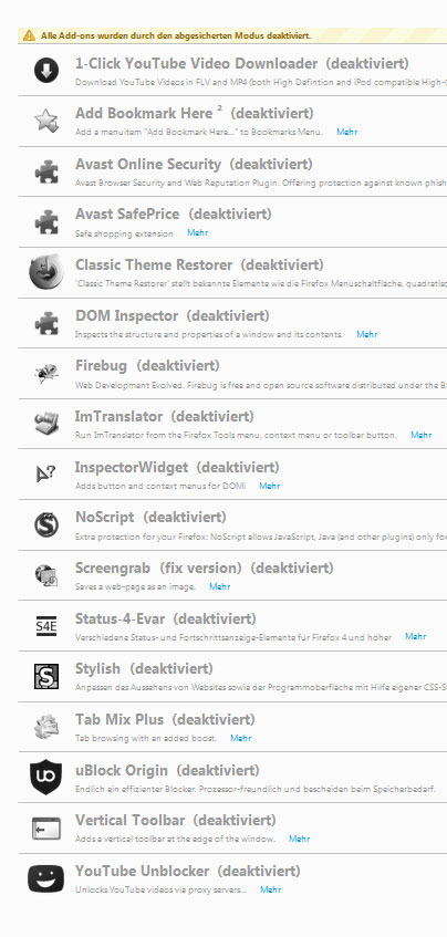

  • hier der Testaus about:support
    und die Toolbar von ImTranslation habe ich nicht installiert.
    ich würde gerne eine anderen Translator im Firefox installieren, aber ich weis nicht welcher noch gut ist :(
  • Ob es damit:
    Name: 1-Click YouTube Video Downloader
    etwas zu tun hat kann ich dir nicht sagen, aber ich hatte dich ja in einem anderen Thread (1.) schon gefragt, ob du die negativen Bewertungen dazu gelesen hast.
