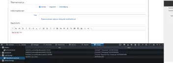

  • Also ich habe einen Testbeitrag verfasst und gewartet bis zum Popup ("Beitrag wurde gespeichert").
    Anschließend habe ich den Beitrag gelöscht, den Cache geleert, das fragliche Forum, verlassen und erneut besucht.
    => Beitrag war noch da.
    Dann habe ich den Beitrag gelöscht und auf das Popup gewartet. Das lautete dann "Beitrag wurde gelöscht".
    Anschließend unternahm ich die gleichen Schritte wie zuvor.
    => Beitrag war weg.
    Das ist leider sehr zeitaufwendig und die Frage, wo genau die Speicherung stattfindet, ist damit noch ungeklärt.

    Zunächst einmal: nein. Beitrag #10 erklärt das eben nicht. Weil deine Annahme, der Inhalt müsste weg sein, wenn du deinen Browser neu startest oder den Browser-Cache leerst, vollkommen falsch ist. Wenn etwas im Local Storage gespeichert wird, ist es normalerweise persistent. Der Browser-Cache wird niemals, unter gar keinen Umständen, zur aktiven Speicherung von Daten verwendet, nicht einmal zur Speicherung temporärer Daten, der Cache ist hier also gar nicht relevant. Ein weiterer Punkt ist, dass ein solches Feature in keinem mir bekannten Fall in Echtzeit arbeitet, sondern ein Abbild in bestimmten Intervallen erzeugt. Ob alle zehn Sekunden, alle 30 Sekunden oder wie oft, das hängt von der Software ab, die ein solches Feature implementiert.
