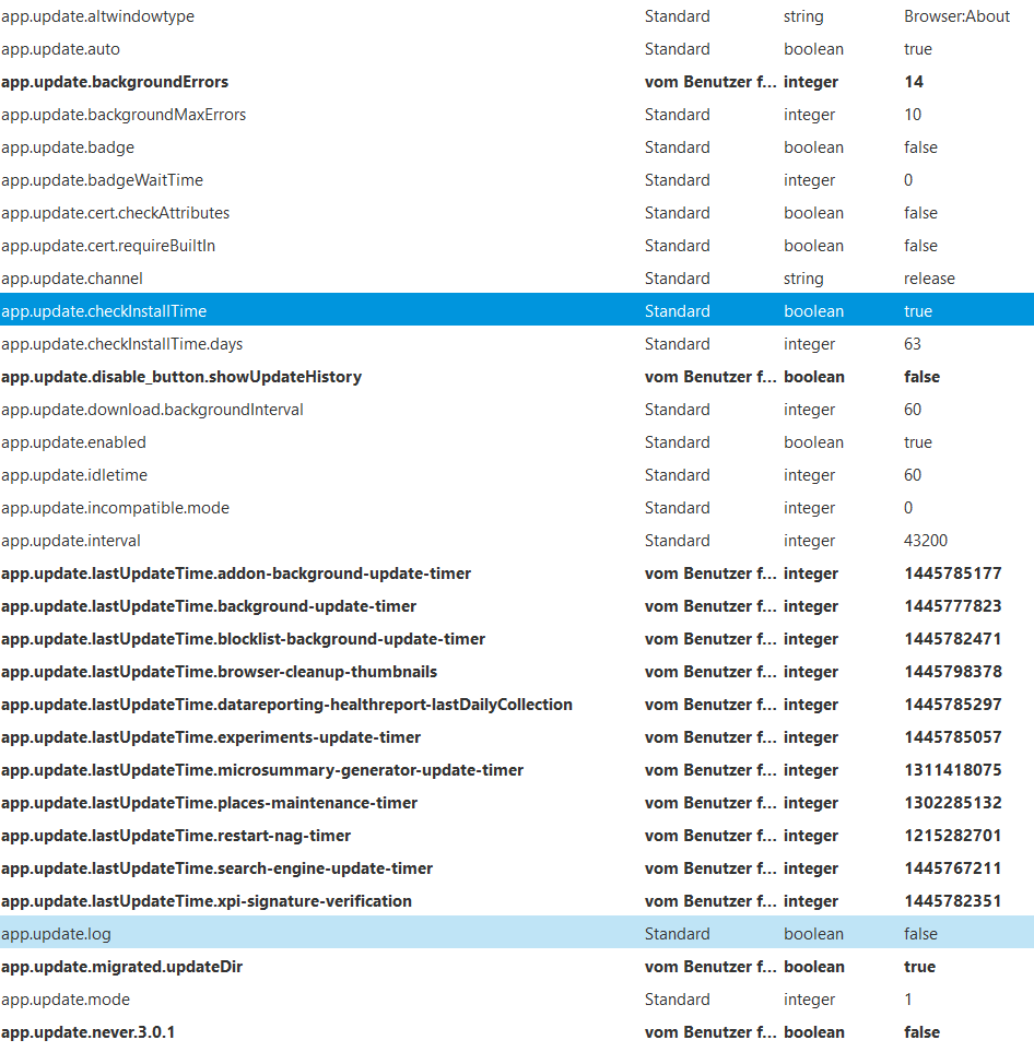

auch mein FF aktualisiert sich seit längerem nicht mehr automatisch trotzt aktiviertem autoupdate. Ich habe hierzu die Beträge in diesem Forum gelesen. Eine user.js konnte ich im Profilordner nicht finden und habe alle xpi bei Virustotal geprüft. Bei einer wurden von 2 Scannern von 50 Schädlinge angezeigt, diese Datei habe ich vorsichtshalber gelöscht.

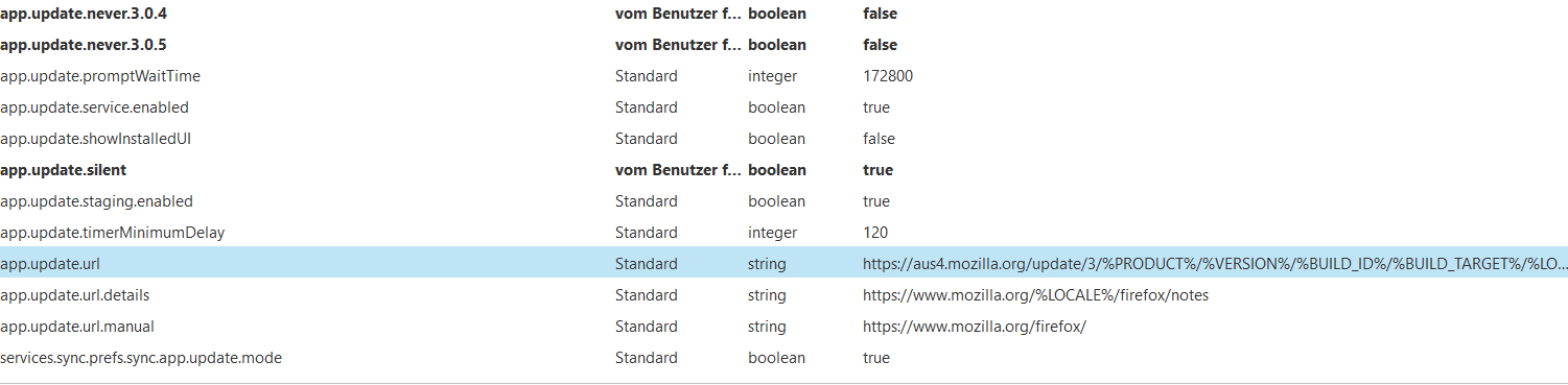

Folgende Einstellungen hat jetzt der app.update-Bereich und meine Frage dazu: Welche Einstellung(en) müssen korrigiert oder gelöscht werden damit das autoupdate wieder funktioniert?

Wenn du alle Beiträge gelesen hast, wo sind dann die Log-Dateien von Malwarebytes, AdwCleaner und Junkware Removal Tool?
Lieber Boersenfeger, ich habe nicht "alle" Beiträge geschrieben. Dein Kommentar hilft im Moment nicht weiter. Kannst Du auch ohne diese Log-Dateien meine Frage beantworten?
erst mal muss die Ursache für das Blockieren des Updates mit AdwCleaner, MBAM behoben werden, dann kannst du dich um die Restaurierung deines Firefox kümmern. Die beiden oben genannten Programme löschen die user.js. Aber um das korrekt zu beurteilen benötigen wir hier die Log Dateien und zwar vor einem Löschvorgang.

Gut, restauriere nun dein Firefox-Profil...
ok, nachdem ich restauriert habe erübrigt sich meine ursprüngliche Frage. Bin jetzt mal gespannt, ob sich das alles gelohnt hat und das nächste Update automatisch läuft (die von ADW + JRT gefundenen Einträge können nicht die Ursache des Problems gewesen sein).

:shock: Wie kommst du auf dieses schmale Brett? Die Adware verhinderte das UpDate.... es gibt hier im Forum viele gleich gelagerte Fälle...
Damit dir dies nicht wieder passiert, lade Software nur beim jeweiligen Hersteller.
Zitat von 2002AndreasUnd bitte nie wieder etwas von der Seite Softonic downloaden
Installiere dann benutzerdefiniert, hierbei genau lesen, dann kannst du Mitbringsel (Toolbars, Startseiten-HiJacking etc. etc) oder geänderte Einstellungen in der Regel abwählen...

[Blockierte Grafik: http://fs5.directupload.net/images/151104/temp/s8f7ladv.jpg] -
Das ist selbstverständlich schon aktiviert gewesen
Selbstverständlich ist es nur dann, wenn du diese Info vorher gegeben hättest! Kann hier niemand hellsehen.
